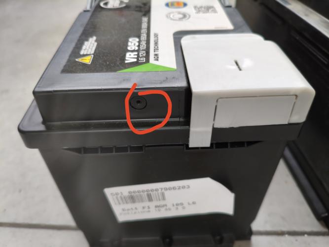

Batteria presa, stavo per fare cambio quando andando nei dettagli ho trovato alcune criticità...(Lo so dovevo fare prima questo controllo ma oramai è andata) Polo negativo  Subito sopra placchetta da smontare ci sono
dei fusibili fissati sulla struttura porta batteria. Danno noia nel sollevare il gruppo Potrebbe bastare lavorare sul dado indicato in penna rossa ma l'ideale è smontare fusibili MA non vorrei smontare gruppo con vite sul supporto della cassone della batteria ma sfilare i singoli porta fusibili e relativi fusibili  Credo che si possa ma non ho capito bene come fare. Non ho forzato troppo per paura di rotture. Cercato su internet ma non ho trovato nulla del genere. Sapete se si possono spacchettare e smontare?
Mi quoto...qcuno sa come spacchettare qs fusibili?

Montaggio fatto. Non è stato necessario attaccare porta fusibili. Ho lavorato un po' sul gioco dei cavi ed è andata.
Unica cosa che attacco del tubo sfiato batteria nuova non è uguale a quella vecchia e non sono riuscito ad attaccarlo. Fatto giro test ok ma credo vada trovata soluzione.
