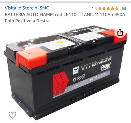

Ciao a tutti,
con questo post dimostro un difetto di pigrizia ma ho il camper al rimessaggio e vorrei acquistare la batteria motore di ricambio senza dover andare con chiavi inglesi e attrezzi vari al rimessaggio che dista 10km per vedere le caratteristiche della batteria montata di serie.
Ho un laika ecovip 9 del 2007 su pianale Ducato x250 3000 da 160cv. Vorrei comprare on line la batteria motore di ricambio ma non so se quella montata di serie sotto ai piedi del guidatore ha il polo positivo a destra o a sinistra e non so di quanti AH di spunto devo comprarla. (inoltre per vederla dovrei estrarla e già che apro il vano vorrei avere il ricambio così da fare il lavoro una volta sola).
Non è che per caso qualcuno più informato mi sa suggerire che batteria dovrei montare?
Grazie perchè sicuramente ci sarà qualcuno che mi evita lo sbattimento! :-)

Inserito il 05/12/2023 alle: 12:03:35
https://www.ebay.it/itm/2847657...
qui trovi capacità e dimensioni. Ciao

Ho un Ducato 250 3.000 160 cv del 2010.
La batteria motore originale e' una Fiamm 110Ah 950A, che - tra l'altro - e' leggermente piu' bassa e piu' lunga delle batterie normali e quindi entra piu' agevolmente nel vano.
Io le acquisto (sono alla terza - durata media 4 anni) direttamente in concessionaria Fiat.
Costano un po' di piu', ma sono tranquillo sulla qualita'.
Non ricordo la posizione dei poli, ma la batteria originale - savo errore - e' unica.

per vederla non devi estrarla, basta alzare il coperchio che è sotto il tappetino lato guida; poi destra o sinistra dipende da dove la guardi, meglio ordinare avendo in mente la tua com'è posizionata

Buonasera, da catalogo FIAMM:
https://www.fiamm.com/fileadmin...
La 110 Ah ha solo 850 A di spunto (CB110RST) altre marche mi sembra ne diano di più.

Non parliamo della stessa batteria, quella del ducato è la L6 vedi primi post con link.
Buongiorno, hai ragione fa parte della serie Titanium per automotive. Il link che ho messo io è per autocarro.
