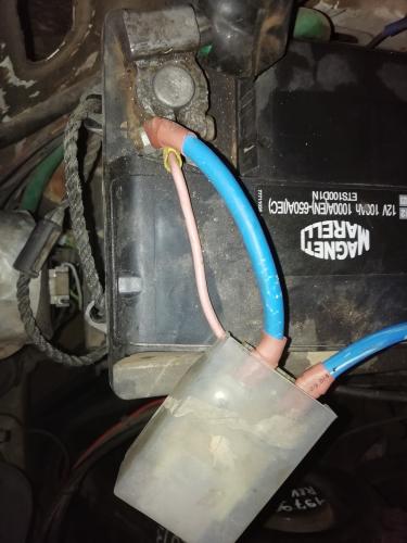

Beh, quelle connessioni sul telaio in tutta onestà non credo siano originali FIAT.
Non sono certo in belle condizioni, almeno da vedere.
sperando in un po' di abbondanza nei cavi le rifarei.
Mentre una porta la massa al telaio del mezzo, è facile che l'altra garantisca la massa al motore.
Armati di forbici e spazzola...

Beh, quelle connessioni sul telaio in tutta onestà non credo siano originali FIAT. Non sono certo in belle condizioni, almeno da vedere. sperando in un po' di abbondanza nei cavi le rifarei. Mentre una porta la massa al telaio del mezzo, è facile che l'altra garantisca la massa al motore. Armati di forbici e spazzola...
Può darsi non siano originali smileynelle innumerevoli fatture che mi hanno consegnato, vedo almeno 2 voci "revisione impianto elettrico" Di un officina FIAT del veronese... E dato che in cellula invece è tutto originale (per fortuna! surprise​​​​​​), facilmente é stato messo mano al motore... Ma perché non rispettano il progetto originale I meccanici??
Tu intendi che sono ossidate? Perché i cavi sono belli grossetti... Direi 25mmq o 35...
Questo camper é stato maneggiato da due officine... Una cattiva, i primi 10 anni, e una buona dopo... Mi dissero...
E quella buona é quella che li ha convinti a sborsare 4.900 euro x la rettifica del motore sadsad​​​​​​! Figurati quella cattiva laugh

Può darsi non siano originali nelle innumerevoli fatture che mi hanno consegnato, vedo almeno 2 voci revisione impianto elettrico Di un officina FIAT del veronese... E dato che in cellula invece è tutto originale (per
fortuna! ​​​​​​), facilmente é stato messo mano al motore... Ma perché non rispettano il progetto originale I meccanici?? Tu intendi che sono ossidate? Perché i cavi sono belli grossetti... Direi 25mmq o 35... Questo camper é stato maneggiato da due officine... Una cattiva, i primi 10 anni, e una buona dopo... Mi dissero...  E quella buona é quella che li ha convinti a sborsare 4.900 euro x la rettifica del motore ​​​​​​! Figurati quella cattiva
Le vedo ossidate, ma soprattutto vedo, almeno in quella a sx, che alcuni fili sono sfuggiti al capocorda, qui si perde un po' di conduzione.

Ritengo possibile che l'alzarsi e l'abbassarsi della tensione sia dovuto a una cattiva, o instabile conduzione di corrente, la quale, aumenta o diminuisce in funzione della temperatura. Scaldandosi l'impianto conduce meno.
I Volt dell'alternatore a mio avviso dovrebbero essere 14,4, poi un minimo di differenza potrebbe esserci anche per via dello strumento usato.
io rifarei immediatamente quelle due connessioni.
Ps: in passato ho avuto una macchina con problemi di avviamento... Cambiata batteria, motorino ma nulla...
alla fine era il capocorda della massa sul telaio...

Cos avrebbe che non va quel fusibile Maxi? È l unico collegamento nuovo e pulito che c è e l ho fatto io... È a protezione del positivo bm/rele parallelatore..Poi ce n è un altro sul positivo bs/parallelatore.  ​​​​​​
Per il resto l ossido... È un mezzo di 30 anni... Non può essere come uno nuovo, a meno che uno non spenda un mucchio di soldi per rifare TUTTE le connessioni ogni 5 anni come si fa con le sigillature.  Detto questo piano piano darò una pulita... Lo sto già facendo, cambiare viti arrugginite, faston etc... PIANO PIANO
No non devi rifare le connessioni solo se avessero messo un po’ di grasso...
vedo ossido anche nel fusibile

No non devi rifare le connessioni solo se avessero messo un po’ di grasso... vedo ossido anche nel fusibile Poi le batterie si rovinano anche su camper nuovi
IMG_20190217_232423-2340x3120(1).jpgciao scusa forse non ci capiamo .. Dove ha ossido QUESTO fusibile? Mica si può vedere dentro dalla fotofrown
Ps... Ho cambiato la. Bm. Proprio oggi. . Metterò un po di grasso... Ma mi conviene cambiare i morsetti a questo punto  giusto?
In cellula uso coprire i tratti "scoperti" delle connessioni con una specie di plastilina adesiva..  Specie sul positivo ... Che si modella proprio sulla connessione a mo di guaina.
Posso applicarla anche su quelle masse della foto e sui terminali della BM?
