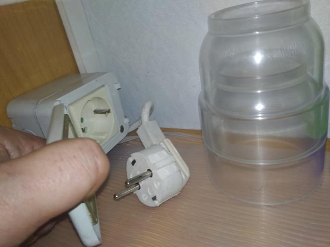

Altrimenti, non ti serve nessuno schemasmiley. L imverter va semplicemente collegato alla batteria con cavi generosi (dipende dalla potenza dell inverter) e un fusibile un po piu piccolo del fusibile interno dell inverter.
Per il frigo, nei 2 camper che ho avuto io(degli stessi anni del tuo) era collegato alla rete semplicemente con una presa schuko.
É bastato staccare la presa e attaccarla all inverter.
Può essere che da te sia uguale (guarda intorno agli armadietti zona frigo) oppure che sia collegato direttamente alla rete 220 del camper. In questo caso é uguale, basta tagliare e montare una schuko.
IMG_20200311_103546.jpgvedi, da me é come un comune elettrodomestico...basta che lo stacco dal camper e lo attacco all inverter (con una prolunga perché è lontano)...ed è cosi di fabbrica...
