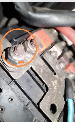

scusate se la domanda sembra stupida ma non voglio fare casini. Ho tenuto il mezzo fermo per un paio di mesi ( causa lavoro non sono riusciti ad uscirci) e ovviamente ora la BM è a terra (antifurto inserito, orologio autoradio ecc.) ora ho preso un booster per farlo ripartire e ora penso di prendere un caricabatteria 220v per tenere sempre carica la BM, ma vi scrivo perchè ho un dubbio su dove attaccare i cavi, il polo negativo lo riconosco facilmente dal segno -, ma il positivo è quello in foto?, non ho mai visto una batteria così.

Se il cavo che arriva è rosso si
Peró guarderei le istruzioni, ogni modello ha una sua procedura per il parallelo della batteria o booster

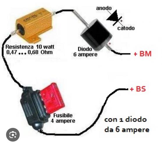

allora ti basta mettere un parallelatore o il diodo+resistenza per mantenere carica anche la BM

Allora metti questo tra BS e BM
La roba la trovi dai rivenditori di componenti elettronici o in rete, costa meno di 10 euro

1) Allestire un sistema per mantenere carica la BM attingendo energia dalla BS, puoi usare un CSB2 o il diodo+resistenza suggerito da Grinza i cui dettagli puoi trovare QUI

quella in foto non è il polo della batteria, ma la scatola fusibili posta su di esso. A occhio, sembra quella di un Ducato 244.
A parte questo sì, puoi collegare il positivo del booster su quel bullone, perchè di fatto non è possibile collegarsi direttamente sulla batteria.
Appena il mezzo si avvia scollega il booster
