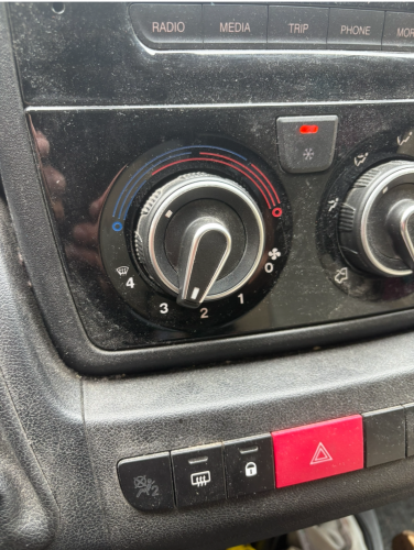

Ciao, giusto prima di partire, ho  le ventole dell’aria in cabina vanno solo a quattro. A velocità minori non esce niente.
il mezzo é un iDucato x290 del 2016.
Qualcuno ha qualche suggerimento, anche solo per come aprire per vedere se si è staccato qualcosa o se riesco a capirci di più?

si è rotta la resistenza che modula le velocità, sinceramente non so se si trova li o da altra parte, ad esempio sul ducato 230, si trovava nei pressi della ventola stessa
Grazie. Ora devo capire dov’è, come arrivarci e se riesco eventualmente a cambiarla da solo.

Qua spiega come fare
https://youtu.be/MieJ1r83C1M?si...

Ora piove, ho provato ma stando dentro non riesco a sganciare il blocco della resistenza, ci riprovo domani.

Togliere il blocco della resistenza non è istintivo ma ce l’ho fatta. La prova della forbice non cambiava niente, ma un po’ di carta vetrata e lo spray per contatti ha risolto smiley
