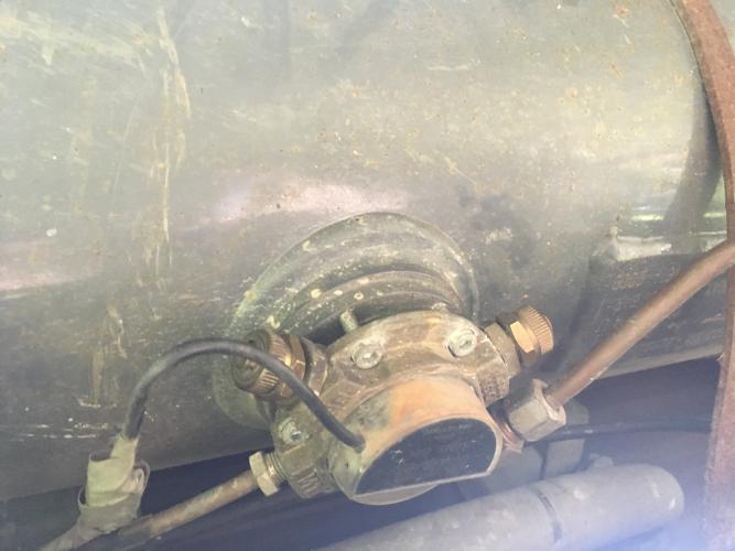

Buongiorno. Ho appena comprato un vecchio LT 28 allestito Nord Camper. Al primo rifornimento GPL mi sono trovato faccia a faccia con la multivalvola. Ha due valvole, una di carico che va aperta pet fare rifornimento, e un’altra, mi dicono, di scarico. Sapreste dirmi qual è il corretto utilizzo delle due valvole? In particolare quella di scarico, va tenuta aperta? Chiusa? Allego foto  6DBCE737-EB8C-4C36-86A0-25B0BCF3B2FF.jpeg

Non so aiutarti e vedrai che qualcuno di più ezperto potrà aiutarti, voglio solo informarti che i bomboloni del gpl hanno una scadenza decennale, controlla bene.

Dopo aver controllato la data e la ruggine eventuale
Valvola di carico si apre solo al rifornimento e poi richiusa
Valvola in uscita al contrario , chiusa al rifornimento e aperta
quando usi il mezzo.

Grazie franco. Ruggine non ce n’. La bombola è stata cambiata nel 2010, dovrebbe avere ancora un paio di anni di vita. Mi sai spiegare qual è la funzione della valvola d’uscita che deve essere aperta mentre utilizzo il mezzo? Grazie!

Non quando usi il camper in viaggio (sarebbe meglio chiusa)
Ma aperta quando uso Frigo-stufa e cucina !
Altrimenti non uscirebbe il gas.

in passato ebbi un auto a GPL, prima, unica e sicuramente ultima, e sulla bombola aveva una multivalvola identica a quella della foto, ma mai ho chiuso nessuna delle due valvoline, mi dissero che dovevano stare sempre aperte e da chiuderle solo se si fosse rotto un tubo. Non so se nei camper è diverso.

ho sempre avuto auto a Gpl e confermo quello che hai scritto!..valvole sempre aperte.wink
