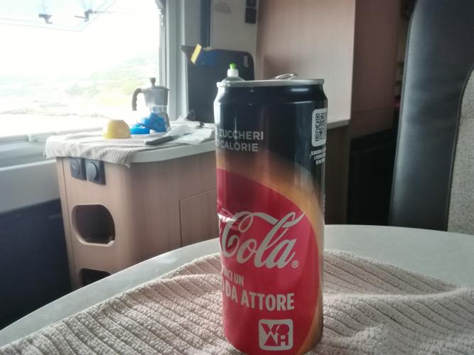

Questa lattina era in frigo ( quindi chiusa e in pressione), ecco come l'ho trovatalaughsi vede l'ammaccatura orizzontale lasciata dal ripiano del frigo
