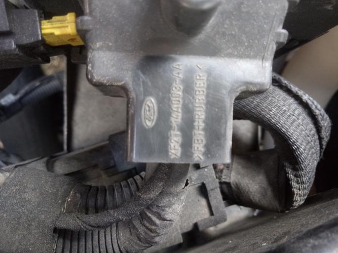

Mi sono fatto mandare da un collega che ha un Rimor S.B. 677 del 2002 su Fort Transit 2402 cc 16v.125/350 92kw.TDE. delle fote dove ci sono dei codici...non so se sono quelle che cerchi, ma altri codici vicino alla scatola fusibili non ci sono...IMG-20180810-WA0000(6).jpg
IMG-20180810-WA0001(6).jpg Danilo.

Mi sono fatto mandare da un collega che ha un Rimor S.B. 677 del 2002 su Fort Transit 2402 cc 16v.125/350 92kw.TDE. delle fote dove ci sono dei codici...non so se sono quelle che cerchi, ma altri codici vicino alla scatola fusibili non ci sono...   Danilo.
Grazie delle foto confrontero' quei codici con quanto ricevuto dalla Ford e quello che trovo in rete

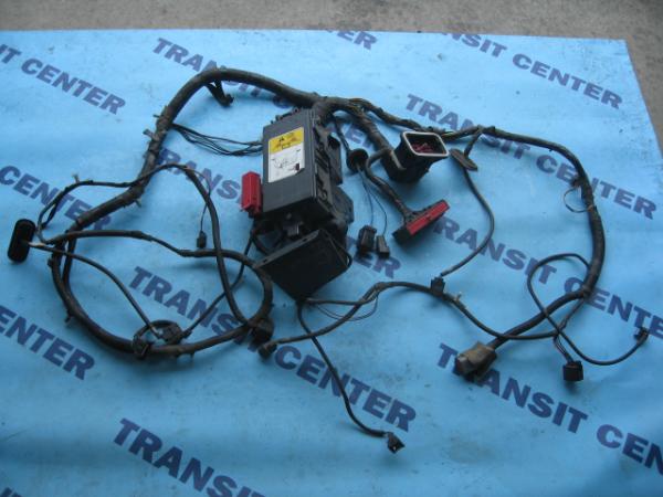

potrebbe essere questo una parte del cablaggio che ti occorre?

...c'è chi lo chiama TDE  TDDE e chi TDDI...comunque é il 125cv con pompa bosch vp44  il modello precedente al TDCI (common rail) 6 marce... potrebbe essere questo una parte del cablaggio che ti occorre?
Buongiorno e buona Domenica a tutti, grazie delle delucidazioni, in effetti si tratta di un TDDI. Ad ogni modo la centralina ed il cablaggio in foto potrebbero essere per il mio camper ma il venditore non ha la disponibilità, gli ho anche sritto. I codici che mi sono stati inviati mi hanno aiutato a trovare on line parte del mio cablaggio a monte della scatola rele/fusibile compreso la stessa ( YC1T14A090AA) e credetemi la Ford mi ha dato sempre codici diversi...Ora manca il cablaggio a valle della scatola rele/fusibili (XF2T14A003AA  >PBT+RUBBER<), continuo la ricerca...
In merito alla causa dell'incendio qualcosa fa propendere per il relè che alimenta le candelette il quale ha innescato il tutto, probabilmente durante la marcia o prima che mi fermassi, infatti il cavo delle candelette era quello piu compromesso e le candelette sono state trovate "fuse", qualcuno ha detto che accade spesso su queste meccaniche, non saprei, comunque con il senno del poi consiglierei a tutti di tenere sempre sotto controllo questo relè che se dovesse impazzire non da nessun segno.

In risposta al messaggio di damasi del 10/08/2018 alle 20:53:12
Il mio 115cv del 2004/5 5 marce iniettori meccanici ha lo stesso codice della foto

In risposta al messaggio di calasci del 12/08/2018 alle 12:48:28
Salve, infatti cambia solo la potenza del motore...gli iniettori del transit  sono tutti meccanici fino a quando nel 2006 hanno montato l'impianto common rail aumentando la potenza a circa 135cv e con l'inserimento del cambio 6 marce...ma il 125cv avrà anche gli iniettori meccanici ma la pressione che raggiunge al massimo dei giri grazie alla pompa bosch vp44 è quasi la stessa dell'elettroniettore con una differenza che la pressione é progressiva secondo i numeri dei giri del motore, invece con il common rail salvo qualche leggera variazione é sempre la stessa...
gli ho anche sritto. I codici che mi sono stati inviati mi hanno aiutato a trovare on line parte del mio cablaggio a monte della scatola rele/fusibile compreso la stessa ( YC1T14A090AA) e credetemi la Ford mi ha dato sempre codici diversi...Ora manca il cablaggio a valle della scatola rele/fusibili (XF2T14A003AA  >PBT+RUBBER<), continuo la ricerca... In merito alla causa dell'incendio qualcosa fa propendere per il relè che alimenta le candelette il quale ha innescato il tutto, probabilmente durante la marcia o prima che mi fermassi, infatti il cavo delle candelette era quello piu compromesso e le candelette sono state trovate fuse, qualcuno ha detto che accade spesso su queste meccaniche, non saprei, comunque con il senno del poi consiglierei a tutti di tenere sempre sotto controllo questo relè che se dovesse impazzire non da nessun segno.
...prova a vedere sul sito
www.transitcenter.it
vende i ricambi usati...a suo tempo ci ho comprato alcuni ricambi...
