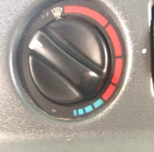

Buonasera,
oggi primo giro col camper e c'è già qualcosa che non va: se vedete dalla foto sotto, c'è qualcosa che non va con il comando caldo / freddo in cabina .
Gia è strano che l'indicatore arrivi così indietro, ma ho visto (e sentito) che non pare cambiate nulla dalle bocchette frontali se lo giro, in pratica buttano tutte SOLO caldo.
Fortunatamente oggi ha piovuto ed ha rinfrescato, ma stamattina al sole della Capitale, il cruscotto era diventato veramente bollente.
Solo le due bocchette sopra, a sinistra e a destra della grigia sopra (cassa ?) buttavano fresco, ma anche dai piedi la situazione era tosta.
Vabbe che lo Sprinter butta caldo, ma così mi pare davvero troppo....sembra quasi che, o di sia staccato qualche tubo, o si sia proprio rotto qualcosa che comanda il caldo/freddo.
Quslcuno ha qualche idea ?
Angelo

In quella posizione lì il selettore è tutto a destra e bloccato a fondo corsa?? Non è che si sia rotto qualcosa ed in realtà non arrivi alla selezione delrostato sul "freddo" (lo metto fra virgolette perchè se non hai anche il clima è un pò ridicola come definizione).

Si più a destra di così non mi pare che va, solo quando arriva alla prima azzurra, fa come una sorta di "stock" e procede fino a tutto caldo.
Anche se pare che il caldo dalle bocchette sia sempre uguale.

Secondo me si è rotto qualcosa (la manopola o il cavetto dimcomando) e ti rimane col riscaldamento inserito...
Le bocchette sopra il ceuscotto credo siano dirette dall'esterno.

Credo anche io.
Infatti il dubbio era che girando la manopola non cambiava assolutamente nulla.

Si, quelle proprio sopra al vano autoradio mandano aria diretta dall'esterno. Anche per me s'è rotto qualcosa. Vai di e-bay ;)

controllate il coperchio del filtro abitacilo , è la seconda volta che lo faccio sostituire dal concessionario Mercedes e non lo chiudono bene , resta aperto nel lato interno e aspira aria dal vano motore , chiuso a dovere il coperchio con il clima inserito esce aria ghiacciata

Ok grazie. Comunque ho il mezzo in garanzia, per cui passo la palla al rivenditore.
Ad ogni modo oggi mi sono ordinato su ebay il manuale d'officina dall'Inghilterra, almeno vedo di capirci qualcosa.
Una curiosità: ma la rotella gira fino a quel punto o si ferma prima ?

Gira solo sui 180° della parte colorata (rosso-blu).

Allora è ufficialmente rotto 😉

potrebbe anche essersi sganciata dal radiatorino interno.
bisogna smontare e guardare

Se vuoi, per maggiore sicurezza, domani dò un occhiata più approfondita. Anche nel mio mezzo (preso usato l'anno scorso) non mi convince del tutto quella manopola, è un pò dura e non regola con la giusta proporzione il caldo-freddo, ma per il momento funziona tutto (clima compreso).
