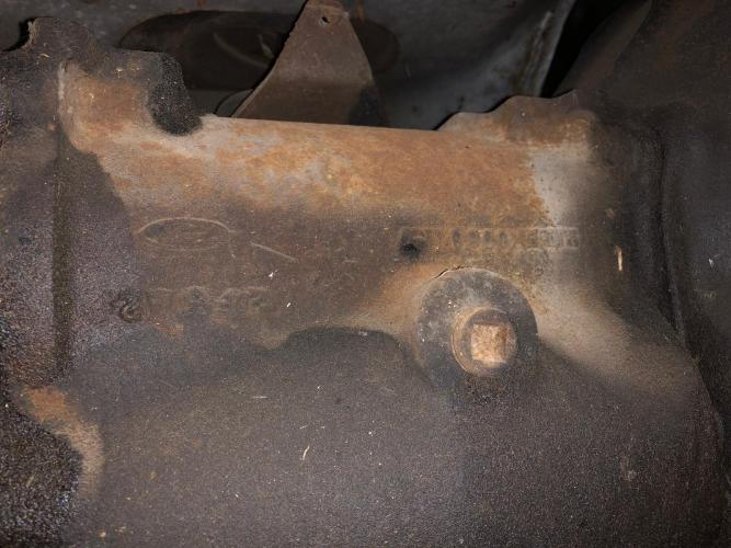

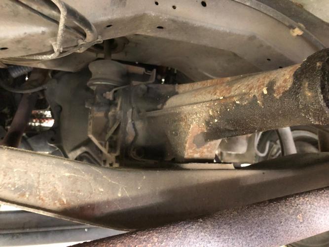

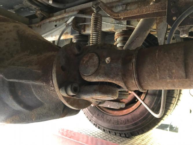

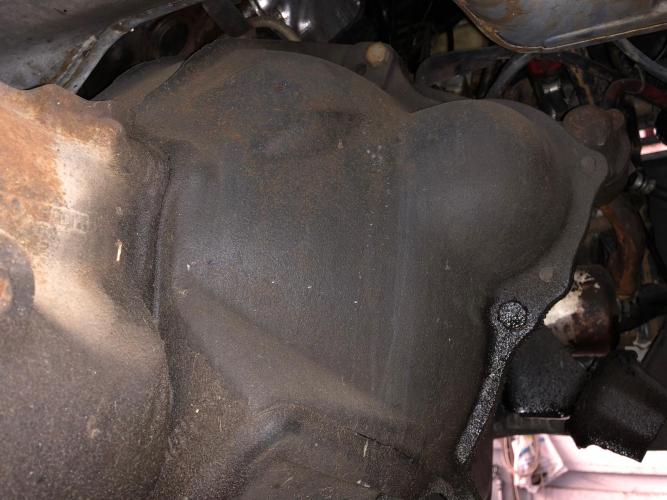

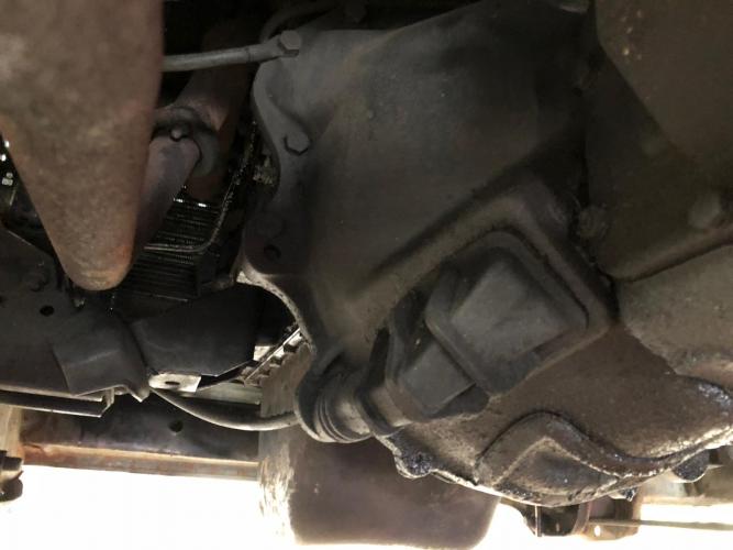

Ciao a tutti.
Sto cercando un cambio a 5 marce da installare su un Ford Transit del 1984 motore York 4AA 2400 diesel aspirato (FOTO IN BASSO), attualmente a 4 marce con retromarcia posizionata a destra della quarta.
Ho sentito che è possibile installare il cambio a 5 marce T-9 in ghisa, ma documentandomi  ho letto che questo tipo di cambi si erano rivelati piuttosto deboli in passato spesso rovinando la 5 marcia. Ci sarebbe l'alternativa di installare un MT-75 in alluminio utilizzato dalla fine degli anni 80 sempre sui Ford Transit, le campane dovrebbero essere le stesse, non sempre le spine e il numero delle cave pero'. Ho letto che per alcuni camperisti in possesso dei Ford Transit 80-85 è stato molto dispendioso adattare l'MT-75, mentre altri lo hanno installato senza troppi problemi. L' opzione di installare un MT-75 sarebbe contemplata per avere un cambio piu' robusto e che non distrugga alla lunga la quinta marcia.
Qualcuno di voi ha già fatto un'operazione di questo tipo o ha informazioni in merito alla compatibilità T-9 vs MT-75 sui Ford Transit diesel 2400 York 4AA?
Grazie Mille.
Un Caro Saluto.
