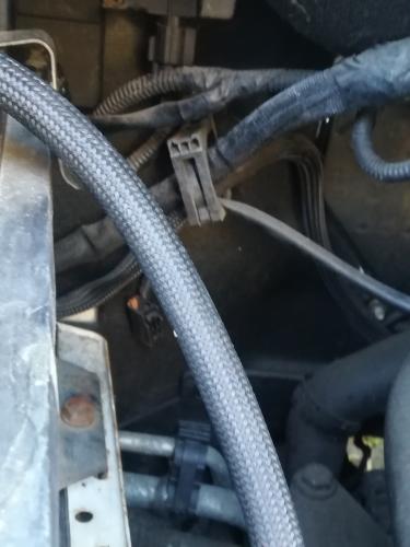

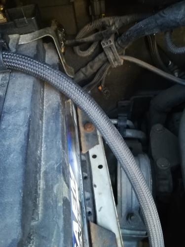

Mentre sto per cambiare la batteria motore ho trovato quest connettore staccato ma tutto sembra ok... Per o più esperti cosa può essere? IMG_20171207_103340.jpgIMG_20171207_103329.jpg

È quello in fondo, non ci sono cavi in giro che sono liberi che attendono innesto...

Inserito il 07/12/2017 alle: 16:53:28
In risposta al messaggio di giomiller del 07/12/2017 alle 16:47:52
Ciao  Ho fatto ricerca sul sito varta e in effetti basta che batteria sia sopra 12,5 per essere ok. Spero possa essere utile ad altri. Cambiata batteria, acceso 1 minuto motore giusto per vedere se tutto ok, spento tutto fatto check era già a 13,2 Resta solo dubbio sul connettore non collegato :)  ​​​​​
Non farti troppe domande... e' fiat vero? Se si.. e' cosi'.. niente cappuccetto che chiude e protegge da polvere, sporco, etc... cavi penzolanti e via andare se proprio vogliamo eccellere un giro di nastro isolante nero e via andare: cosi' facevano solitamente al tempo. Oggi non so se con il nuovo direttivo si sono un po' migliorati come pare abbiano fatto sulle automobili. Vedendo lo sporco attorno a quel cavo e dintorni direi che e' nato per restare li' cosi in previsione di qualche montaggio optional o forse per qualcosa adatto nei paesi stranieri. Secondo me non ti devi preoccupare. Per il voltaggio batteria credo che un conto e' misurare con morsetti attaccati ed un altro a batteria completamente scollegata: quei 12.75 che hai visto dopo 15km se li provavi con i morsetti staccati secondo me erano oltre 13 perche' le centralina assorbono sempre.
P.S. Io avrei montato una optima red per il discorso durata e tranquillita'.. ma si sa io le optima ormai me le metterei pure in bagno... cheeky Delle varta agm ne parlano bene... non ti resta che provare... le usano anche alcune tedesche di prima installazione
via andare: cosi' facevano solitamente al tempo. Oggi non so se con il nuovo direttivo si sono un po' migliorati come pare abbiano fatto sulle automobili. Vedendo lo sporco attorno a quel cavo e dintorni direi che e' nato per restare li' cosi in previsione di qualche montaggio optional o forse per qualcosa adatto nei paesi stranieri. Secondo me non ti devi preoccupare. Per il voltaggio batteria credo che un conto e' misurare con morsetti attaccati ed un altro a batteria completamente scollegata: quei 12.75 che hai visto dopo 15km se li provavi con i morsetti staccati secondo me erano oltre 13 perche' le centralina assorbono sempre. P.S. Io avrei montato una optima red per il discorso durata e tranquillita'.. ma si sa io le optima ormai me le metterei pure in bagno... Delle varta agm ne parlano bene... non ti resta che provare... le usano anche alcune tedesche di prima installazione
In effetti era 13 v la batteria cambiata a morsetti staccati. 12,75v con morsetti collegati dopo 15 km
Ci sono rimasto un po' male quando ho misurato quella nuova varta al piombo classica perché pensavo di trovare subito 13 almeno a morsetti staccati..
A sensazione però mi sembra che si accenda meglio adesso :)
Comunque si... Fiat 2300 del 2005
