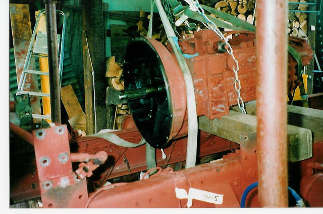

Nella foto vedi il cambio del nostro camper (foto  ripresa davanti a casa ) a sinistra del cambio inbullonato si vede coperta in parte della cinghia  la campana  e all`interno di essa si vede l`albero che poi si innesta nella frizione che si trova sull`albero motore ,( detto anche albero a gomito ) . Sul albero del cambio   si monta il regispinta (cuscinetto della frizione ) quando azioni il pedale della frizione fai forza sul cuscinetto e stachi la frizione .  Una volta montata la frizione si collega la campana col motore .ecc....Nel sito al 2007 trovi foto anche dalla costruzione del veicolo...
Saluti Rucki

Ai ragione ci sono due campane ... Dovrei legere  meglio le domande...
