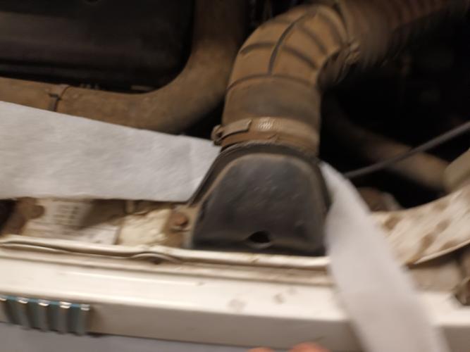

Ciao a tutti! Devo acquistare un marlin su ducato 2.8 JTD 120 cv DEL 99 .E' normale che sia lento nella ripresa e che per mettere la 5 bisogna raggiungere i 70km/h?inoltre ha una modifica sul filtro dell'aria(vedete foto)Cioè ne ho provati altri ,però mi è sembrato spingevano di più sulla spunto!
vivo in pianura quindi impossibile provarlo in salita.

Della modifica, non capisco a cosa ti riferisci , se è quel foro nella calotta di aspirazione, non so a cosa possa servire, ma è ininfluente

Grazie per la risposta..si intendo quei fori che ritieni influenti,il proprietario dice che erano stati fatti per risparmiare carburante.Secondo te 12.000 euro con cellula Marlin ed il motore descritto,vale la pena spenderli?il mezzo sembra abbastanza in ordine e con l'igrometro non ho notato anomalie.Tipica la mansarda ma non sembra messa malissimo i dati sono nella norma e accettabili.

Quei fori, potrebbero essere la causa della scarsità di coppia, e portare dentro sporco nel filtro, io proverei a tapparli con nastro e montare un filtro aria nuovo...in ogni caso, quando si compra un usato, va eseguito un tagliando completo, occhio alla cinghia distr. e mai fidarsi dei racconti del venditore wink.
Ha una quinta lunga, è normale non vada sotto i 70-80 km/h....magari Ti è capitato di provare un 2.8 JTD quinta corta, quello riprende bene dai 50.
