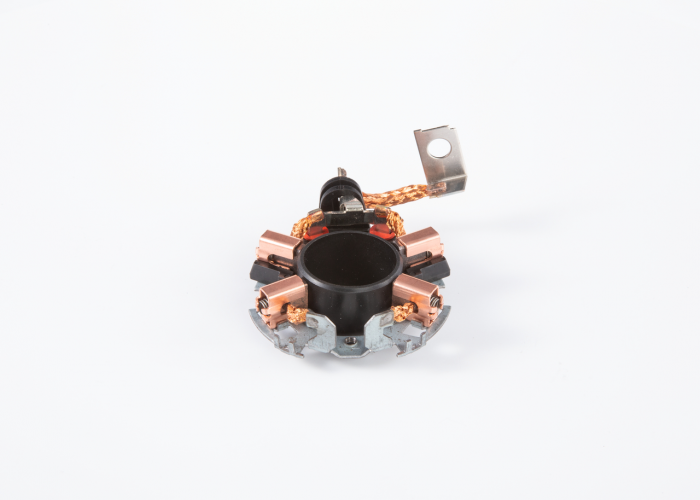

 Una possibilità é sdraiarsi sotto e con un martello dai 2 colpi al motorino d`avviamento . Sé quel motorino é ancora originale é possibile che i carboni sono consumati . Normalnente i carbonicini sono allaciati con una treccia di rame e una molla da pressione sui carboncini  , dando una martellata questa treccia diciamo si comprime ancora  leggermente e i carboncini fanno di nuovo contatto . Sé il motorino gira di nuovo é da sistemare perché questo trucco non é eteno ... image(6751).png
