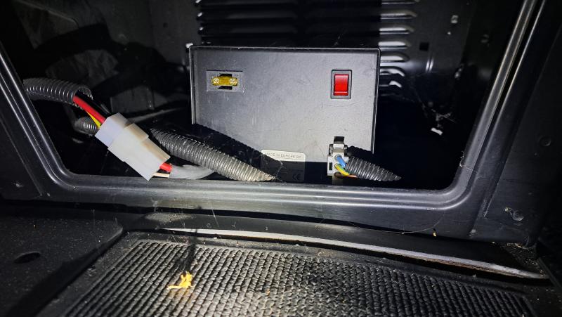

Ciao Sono Luca neofita camperista, sotto al sedile guidatore ho visto una scatola nordelettronica ed ho inteso possa essere il caricabatteria, domando come si usa e se devo accenderlo o spegnerlo in alcune occasioni, l'interruttore rosso deve accendersi sempre ? 20240929_192720.jpg

Sembrerebbe un oggetto vintage, di solito sta acceso fisso e si attiva quando colleghi il camper al 230 Volt del campeggio.
In basso a destra ci sono i fili fase, neutro e terra che prendono energia dal magnetotermico differenziale di bordo.
Escono tre fili, rosso(+) e nero(-) vanno alla batteria, quello piccolo bianco eroga 12 Volt quando il caricabatterie è acceso, va al LED sulla centralina che ti segnala che sei collegato all'Enel

Ok Grazie mille se ho capito bene quindi é sempre acceso e sia attiva automaticamente consentendo di caricare la Bs quando sono allacciato al 220?
