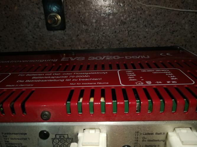

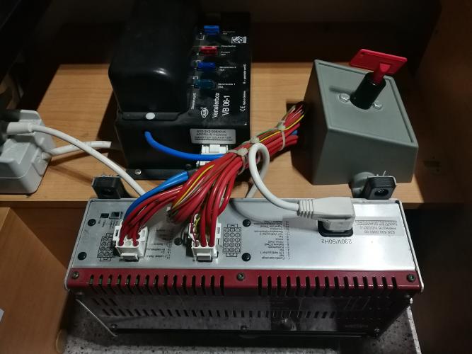

Buonasera, sono attaccato con la 220v. Improvvisamente ho visto che le 2 batterie erano quasi completamente scariche e non si caricavano.  Poi è iniziata a caricarsi la BS. Dopo qualche ora la BM.  Ho toccato il caricabatterie era ed è bollente. Mi sapete dire perche ?    Il caricabatterie porta ventole? Grazie

Buonasera, sono attaccato con la 220v. Improvvisamente ho visto che le 2 batterie erano quasi completamente scariche e non si caricavano.  Poi è iniziata a caricarsi la BS. Dopo qualche ora la BM.  Ho toccato il caricabatterie era ed è bollente. Mi sapete dire perche ?    Il caricabatterie porta ventole? Grazie Camperotto8
Guarda che non si capisce nulla della domanda, prova a sprecare 30 sec ed articolarla meglio.
la BS ha iniziato a caricarsi autonomamente, per intervento divino o perchè hai collegato il 220v o vi eri già collegato da tempo?
Dopo qualche ora la BM .. da cosa lo rilevi?Il caricabatterie ha le ventole.. magari con marca e modello .. e Si, diventano anche molto caldi.

Inserito il 12/08/2018 alle: 08:51:54
Ero con la 220.
all improvviso ho trovato le batterie scariche.
Ho toccato il caricabatterie ed era bollente.
Ho staccato la 220 e ho acceso il motore, ma anche con il motore le batterie non caricavano.
Ho spento il motore e ho riattaccato la 220.
Dopo circa 1 ora, è ripartita la carica solo della BS.
Dopo qualche ora è ripartita la ricarica anche della BM.
Quindi ho pensato che forse si sia riscaldato il caricabatterie forse perché si sia rotta la ventola e sia andato in protezione.
mi sapete aiutare?.

Inserito il 12/08/2018 alle: 09:41:15
UUhhmmm, ti spiego la mia esperienza di questa primavera.
Ero pure io attaccato alla 220 da tre giorni e mi accorgo del surriscaldamento del caricabatteria. (Nascosto in un vano).
Spengo tutto e porto il camper dal mio Concessionario/Costruttore che per combinazione era a qualche decina di Km. da me.
Morale della favola: una delle due batterie servizi era andata in corto e il caricabatt. si è surriscaldato fino a iniziare a dare
cattivo odore. Ho dovuto sostituire le batterie ed il caricabatteria.  Ora è tutto a posto.
Fallo vedere a qualcuno che se intende, ciao.

Inserito il 12/08/2018 alle: 10:31:57
In risposta al messaggio di 1234561 del 12/08/2018 alle 08:51:54
Ero con la 220. all improvviso ho trovato le batterie scariche. Ho toccato il caricabatterie ed era bollente. Ho staccato la 220 e ho acceso il motore, ma anche con il motore le batterie non caricavano.  Ho spento il motore
e ho riattaccato la 220. Dopo circa 1 ora, è ripartita la carica solo della BS. Dopo qualche ora è ripartita la ricarica anche della BM. Quindi ho pensato che forse si sia riscaldato il caricabatterie forse perché si sia rotta la ventola e sia andato in protezione. mi sapete aiutare?. Grazie
Manuale:
https://www.yumpu.com/fr/docume...
Potrebbe essere andato in surriscaldamento e protezione termica, questo avviene sempre in condizioni di eccessiva richiesta di corrente combinata con una ventilazione insufficiente.
Se le batterie funzionano regolarmente adesso è da scartare la prima ipotesi, quella della batteria in corto.
