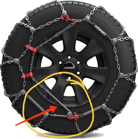

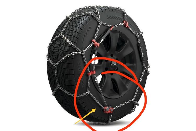

Le foto che ha messo Salito chiariscono bene.
Nelle XB (identiche alle vecchie Konig T2) c'è una macchinetta completamente metallica e robusta, in cui passa il catenino di tensione, e fa presa sulle singole anelle del catenino.
nelle XD c'è un sottile cavetto metallico ricoperto da un rivestimento di plastica con dei dentelli che fanno presa nella macchinatta che le blocca. Come dicevo, preferisco tutto metallo, che è eterno e indistruttibile piuttosto che queste strane invenzioni con troppa plastica.
Le molle servirebbero per mantenere la catena tensionata e recuperare l assestameento e evitare una seconda sosta per ritensionare, ma troppa complicazione che poi risulta creare delle debolezze.
Nelle XB con il catenino, come scrivevo, aggiungo gli anelli di gomma di tensione e la catena non si allenta e sta sempre ben aderente, ma semplice e robusto.
