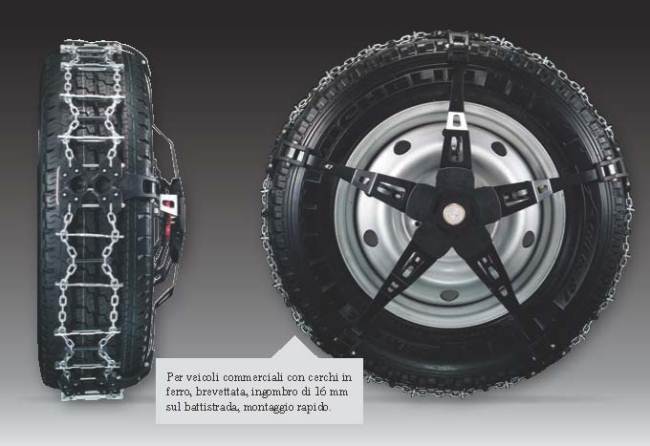

Queste della Maggi sono omologate.
camperlento
camperlento
Inserito il 04/11/2016 alle: 11:47:12
quelle della foto sono le peggiori se le devi usare, sono davvero catastrofiche, sono perfino meglio quelle cinesi di questa boiata, se vai sempre diritto e non sterzi mai più o meno vanno ma appena muovi lo sterzo succede una catastrofe, e spera di non farle slittare altrimenti vedi che bei danni che fai al mezzo.

Ciao Camperlento, avevo pensato anche io di acquistare le catene Maggi Trak LT48S, ma il tuo intervento mi ha "bloccato". Ti chiedo se hai esperienza diretta di queste catene perché in rete ho trovato opinioni positive da parte di chi le ha acquistate e provate.
Fammi sapere, grazie.
Modificato da maxweb il 04/11/2016 alle 21:26:56

Ciao Camperlento, avevo pensato anche io di acquistare le catene Maggi Trak LT48S, ma il tuo intervento mi ha bloccato. Ti chiedo se hai esperienza diretta di queste catene perché in rete ho trovato opinioni positive da parte di chi le ha acquistate e provate. Fammi sapere, grazie.
comprate in austria per necessità, avevano solo più quelle ed allora per poter proseguire fatto buon viso a cattivo gioco, posso solo dirti che sono una catastrofe, se vai dritto ma dritto dritto più o meno vanno ma appena accenni di sterzare saltano giù che è un piacere, e quella volta non le ho comprate solo io ma anche un altro dietro di me io con un Jumper e l'altro con un Berlingo, non camper ma furgoni ma la cosa non cambierebbe per niente, e tutti e 2 appena fatta una pseudo curva cioè dopo 100 m per uscire dal piazzale ci siamo ritrovati con la catena lato esterno della sterzata belle che sfilata, ma tutti e 2 poi visto che si è storto tutto che faticaccia a  rimontarle ma la cosa e durata poco sono nuovamente saltate fuori sia a me che al mio compagno di sventura, si perchè praticamente eravamo tutti e 2 nella stessa situazione e ci siamo aiutati, ora le ho messe la mi gira buttarle perchè le ho pagate un botto, ma le butterò.
