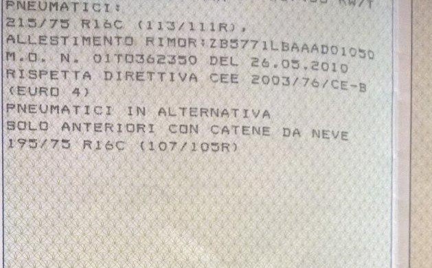

Il libretto del mio dice questo:

Anche io ho il Ford come il tuo ed anche sul mio libretto dice che posso montare gomme più piccole per le catene. A me sembra un'idiozia, due gomme diverse significa due ruote di scorta diverse...allora tanto vale acquistare le gomme da neve. Io ho acquistato le catene per furgoni con maglia da 16, ti assicuro che passano comodamente. Il problema nasce se fai una curva a forte velocità ed il veicolo si corica tanto da abbassare la distanza tra ruota e passaruota, oppure se fai una curva con lo sterzo a fondo corsa sempre a forte velocità...questo però non rientra nei miei stili di guida neanche su strada asciutta, anche perchè quando arrivo nei luoghi dove ho lo spettacolo, gli strumenti dovrebbero essere integri altrimenti addio concerto.  Ripeto,  catene da 16 e guida  tranquilla come si addice ad un fondo innevato. Ciao roby

Grazie a tutti per le risposte molto esaustive, Mamma Ford ha fatto una cavolata delle sue ma, aimè questo è scritto sul libretto e questo fa fede in caso di controllo/incidente anche se fisicamente il montaggio di catene normali è possibile. Riassumendo, avendo quattro estive 215/75/16 con a bordo le catene per ruote non catenabili, potrei essere soggetto a sanzioni o blocchi? grazie del supporto

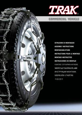

Le catene erano della corretta misura? perché vedendo dalla figura sembrano simili alle Konig K summit che possiedo sulla macchina. ho dovuto montarle un paio di volte in montagna e non ho mai avuto problemi del genere..

si erano della misura giusta, le Konig sono parecchio diverse, hanno un griffaggio interno ed anche se non sembrerebbe nulla fa la differenza, infatti il brevetto Konig verte proprio su quello, tante volte è il poco a fare la differenza, in quel caso io quelle ho trovato e quelle ho preso non avevo alternative.

Informati bene in Ford perché se sul libretto hai scritto 195 con catene con le 215 non sei a posto

Quello che ha scritto Ford a riguardo delle 215 non catenabili e che catenabili sono le 195 e' solo un consiglio se vuoi un avvertimento ma
"""" non un obbligo """"

Come già scritto lo trovi sul libretto della Ford
Non e' un divieto ma un consiglio

Correggetemi se sbaglio, secondo il libretto io posso catenare SOLO le 195/75/16 e NON le 215/75/16. Questo mi fa supporre che in caso di obbligo catene a bordo, con le 215/75/16 estive non sarei a posto in quanto risultano, da libretto, catenabili solo le 195. Sbaglio?

...la scrittura valida e' che si possono montare le 195 solo sulla asse anteriore
O forse intendi che le 195 sulla anteriore le puoi montare se sono scatenate altrimenti senza catene non le puoi montare
che tu le cateni oppure no non fa testo cosi non fa testo se le 195 che monti sono estive o m*s
Quindi in caso estremo non catenesti le 215 che stanno sul posteriore ?

Forse mi sono espresso male,sul libretto c'è  scritto che posso montare entrambi le misure non fa nessun riferimento a pneumatici da neve o catene.
