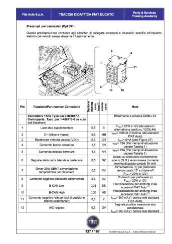

Vorrei aprire e chiudere le porte con  il radiocomando dell'antifurto che ho istallato sul Ducato X250, chi sa indicarmi quali sono i fili e in quale connettore.

Alla base del montante dex  (tra cabina e cellula) c'è un connettore rettangolare  con i fili del comando apertura e chiusura porte. Mi dispiace ma non ho con me lo schema con i fili. Controlla se c'è qualcosa nelle istruzioni o cerca in rete.

Ti riferisci al morsetto sotto la cintura di sicurezza dx? Se è quello sul mio arrivano solo 2 fili che sono delle luci di ingombro.

No , a meno che non sia un motorhome, sta sulla parte metallica dove chiude lo sportello dex in basso ci dovrebbe essere una copertura di plastica dove ci sono dei connettori. Quello interessato credo abbia 15 pino ed è rettangolare .

In allegato trovi la mappatura dei pin relativo il connettore presente nel montante DX.
