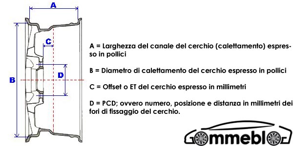

Forse non la discussiione giusta ma secondo me ci sono molti che ne capiscono molto più di me e potrebbero darmi una mano.
Qualcuno sa dirmi per passare a cerchi in lega le misure per un ducato MAXI su ALKO del 2006 X244 che cerhi posso montare?
La misura corretta investigando mi pare sia 6.00x16 ET68 5x130 ma cosa succede se è 6,5x16 ET50 5x130?.
Conosco che la differenza sta nella differenza del canale che passa da 6 a 6,5 e che spoergeranno ogni pneumatico più fuori di 13 mm ma ciò cosa comporta?
Grazie in anticipo
Mister X
Simon 722
Simon 722
20/02/2012 709
Inserito il 20/11/2015 alle: 15:14:26
Quì trovi  le indicazioni
Cosa significa ET nei cerchi auto? ET (offset), è uno spazio, espresso in millimetri, tra la superficie dell’attacco del cerchio al mozzo ed il piano centrale (di mezzeria) del cerchio stesso; in altre parole, se il piano di attacco del cerchio è perfettamente al centro, avremo un valore di ET pari a zero, mentre se il piano è spostato all’esterno avremo un valore di ET maggiore di zero. Viceversa se il piano è spostato all’interno il valore l’ET risulterà negativo. A parità di larghezza del cerchio, avere un ET minore rispetto a quello di partenza porta ad avere un aumento della carreggiata del veicolo. Una carreggiata più larga è un effetto pari a interporre un distanziale tra cerchio e vettura; i distanziali infatti riducono l’offset totale del gruppo
cerchio
 + distanziale di una misura uguale allo spessore del distanziale stesso.
ET-Offset-cerchi-in-lega
ET (OFFSET)
Variando il valore ET (tenendo ferma la
larghezza del canale
), è possibile far sporgere più o meno la ruota rispetto al cerchio originale senza l’ausilio dei distanziali.
Infatti, tenendo ferma la larghezza del canale, se diminuiamo la misura dell’offset (es. da ET 35 a ET 20), la ruota sarà più sporgente (di 15 mm).
  • ET = 0: il piano di mezzeria (asse) del cerchio coincide con l’attacco del cerchio al mozzo.
  • ET > 0: il piano di mezzeria (asse) del cerchio rientra rispetto all’attacco del cerchio al mozzo.
  • ET < 0: il piano di mezzeria (asse) del cerchio sporge rispetto all’attacco del cerchio al mozzo.
Offset-et-cerchi-in-lega
Attenzione a non esagerare con l’Offset dei cerchi
Fondamentale è NON ESAGERARE: un’eccessiva riduzione dell’Offset ET potrebbe:
  • Usurare troppo velocemente gli organi meccanici della vettura (parti di sospensioni, cuscinetti…ecc)
  • Influenzare negativamente la tenuta di strada
  • Rischiare che la ruota tocchi nel passaruota e parafango
sezione-cerchi-et-offset
