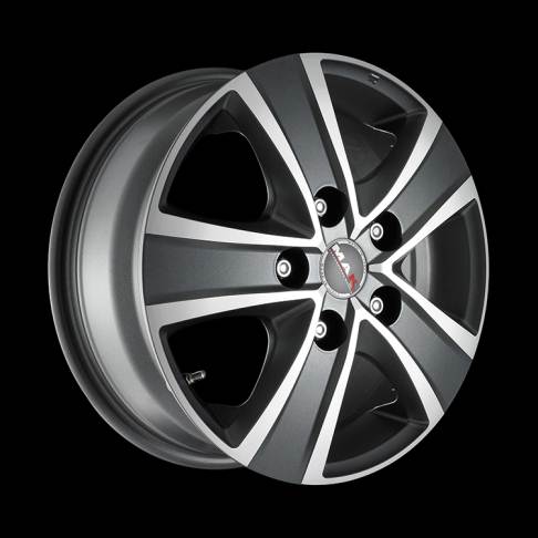

Ciao Mister X
hai proprio un bel problema angry
riassumo giusto per verificare di aver ben chiara la situazione
  • sul tuo VR (marca Knaus, su telaio Alko e meccanica Fiat x244 H dal 2002 al 2006) sono montati sin dall'origine gli pneumatici 215/75 R16C
  • sul libretto hai riportato solo i 215/70 R15C
questo errore ti mette in una posizione veramente scomoda
per la legge Italiana il tuo VR deve montare ciò che è scritto sulla carta di circolazione, senza alcuna possibilità di deroga
sono meravigliato del fatto che abbia sempre passato la revisione
è evidente un errore di trascrizione, anche perché non sono riuscito a trovare cerchi da 15" con foratura 5x130 - 78,10 che sono quelli che ti servirebbero per montare la misura di gomme che hai sul libretto.
A questo punto ti consiglierei di andare alla MCTC con il libretto e richiedere un controllo basato sui codici di omologazione del veicolo che sono quelli dei punti D.2 e K della carta di circolazione
Se tutto questo non dovesse produrre risultato sarai costretto a procedere come se fosse una tua richiesta, quindi acquistare e montare cerchi da 16" con certificazione NAD, attenzione, così facendo potrai montare solo ed esclusivamente quei cerchi che rispondono al certificato NAD che userai
esempio:
https://www.makwheels.it/it-it/aria-5-hyper-silver-f6560arhs68kz3.aspx#!/
mi rendo conto della difficoltà e mi meraviglia il comportamento di Knaus
ciao e buon lavoro

Non sono ancora disponibili i cerchi da 16"
ma per il Ducato light x 250 con cerchi da 15" ora c'è l'omologazione NAD PER 225/70/15 INDICE DI CARICO 112
FUOCO ICE TITAN 6,5 X 15 ET 65
Ruota per fiat ducato camper 250 - 07/2006 > 2013
DISPONIBILITÀ IMMEDIATA
CAR CONFIGURATOR
CARATTERISTICAVALORE
CODICE ARTICOLOF6550FU2IQ65D3
FINITURAICE TITAN
DIAMETRO15
LARGHEZZA CANALE6,5
FORI5
PCD118
ET65
CB71,10
CANALEH2
AVVERTENZEFIAT DUCATO CON RUOTA DA 15 DI SERIE / WHEEL 15 SERIE
TIPO KITO.E. HARDWARE COMPATIBLE (BOLTS M14X1,5 K21 CONICAL 60°)
PNEUMATICI SUGGERITI 215/70 R 15
225/70 R 15
OMOLOGAZIONE NADNADF298
Aspetto il prossimo cambio gomme da termiche a estive ,se non fosse disponibile il cerchio da 16" e gomma 225/75/ R 16 C
Acquisto questi così ho risolto il problema della portata

Ciao  No, in teoria se viene riconosciuto come errore di trascrizione dovrebbero stampare un nuovo libretto o applicare appendice di correzione, nessun collaudo  Salvo aggiornamento delle procedure  (ultimo caso seguito personalmente risale a 6 anni fa ) Ciao
Mark ho risolto!smileyyes
Stamattina dopo un po' di insistenze ho trovato la persona giusta, il camper era omologato come esemplare unico però con grande fortuna hanno trovato in archivio l'incartamento del collaudo con primo libretto tedesco originale dove ovviamente riportava la misura corretta con cerchio 16".
Ammesso l'errore devo richiedere duplicato libretto circolazione ed aggiorneranno senza effettuare collaudo naturalmente non durante le feste ma dopo l'epifania.
Auguroni a tutti
Mister X
Mark74xx
Mark74xx
11/08/2012 1783
Inserito il 23/12/2015 alle: 13:13:30
In risposta al messaggio di MisterX1 del 23/12/2015 alle 11:55:41
Mark ho risolto! Stamattina dopo un po' di insistenze ho trovato la persona giusta, il camper era omologato come esemplare unico però con grande fortuna hanno trovato in archivio l'incartamento del collaudo con primo libretto
tedesco originale dove ovviamente riportava la misura corretta con cerchio 16. Ammesso l'errore devo richiedere duplicato libretto circolazione ed aggiorneranno senza effettuare collaudo naturalmente non durante le feste ma dopo l'epifania. Auguroni a tutti Mister X
Bene, ogni tanto una buona notizia fa picere..
Buone feste
