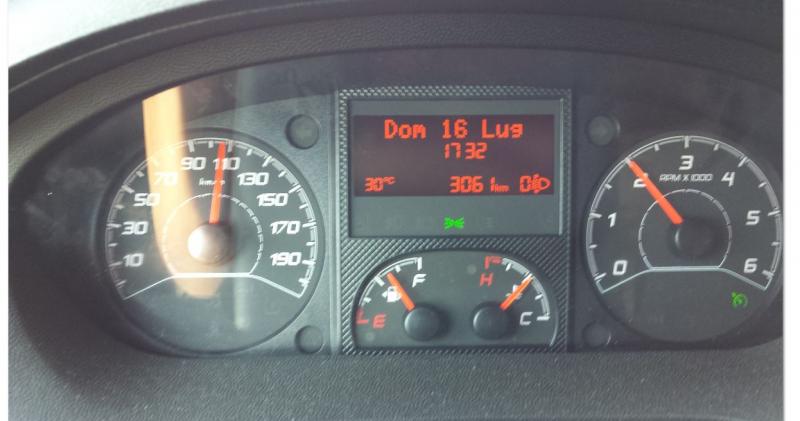

Per completare le info, aggiungo l'immagine del mio X290 2.3 130cv Eu5 (ruote da 15), il tachimetro segna circa 110km/h che in realtà sono circa 100km/h di gps (il nav era collegato, quindi lo tenevo d'occhio)
PS Confermo che il cambio dell'Eu6 è quello del 3000, anche se non posso confermare per i rapporti interni, ma visti i tuoi dati..., eccoli:
130cv e 150cv Eu5
150 Eu6

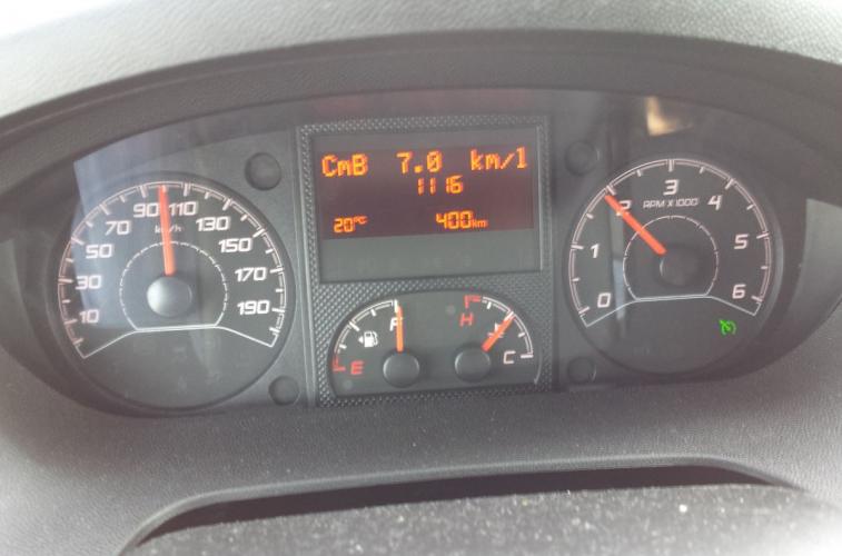

Dalle foto vedo che il computer indica 7 km/l a 100km/h ??
