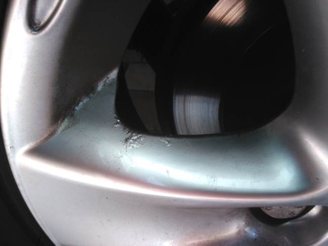

Ho montato dei super consigliati cerchi in lega di ottima azienda italiana , ma dopo soli 2 anni e 5000 km ahimè sto per prendermi a piedi di nuovo.
Ma è possibile che si scrosti la vernice in questo modo ?
È un diffetto o c'è un motivo perché succede ciò?

Prova a mandare le foto direttamente all'azienda, magari si tratta di una partita difettosa

Ci provo , ma lo scontrino d'acquisto purtroppo su carta termica è illeggibile , non ho nessun documento che attesti il giorno d'acquisto . A meno che da qualche parte loro mi chiedano il lotto produttivo o dot mi sa che mi tocca tenerli così.

Sul cerchio c'è la data di produzione, se azienda seria non si farà problemi per la mancanza dello scontrino, quello vale più in caso di sostituzione da chi te li ha venduti

confermo di  farlo  presente all'azienda costruttrice,vedrai che è sicuramente una partita difettosa e ti sostituiscono il cerchio deteriorato , tienici aggiornati ....

Se hai pagato con un sistema tracciabile (carta, bonifico, paypal, ecc) dovrebbe essere sufficente

A me era capitata la stessa cosa un inverno dopo aver viaggiato su strade con il sale e non aver dato una bella lavata ai cerchi ed al sotto ruota,.
Rimessato il camper lo ripresi dopo un mese e notai la tua identica corrosione.
Ripristinai a nuovo da un bravissimo carrozziere che mi disse che alcune volte quel tipo di corrosione poteva essere causato dalla pipì dei cani.

Potrebbe essere la pipì di cani perché strade salate non ne ho fatte negli ultimi anni . Mi sono mosso nulla gli ultimi inverni.
Comunque ho scritto al costruttore , vedremo

Effetto elettrogalvanico
specie se si sono fatte strade con il sale

Mio padre ha avuto un alfa per 16 anni coi cerchi un lega e mai vista una cosa del genere , anche su altri veicoli di amici ... Perché proprio questi e solo in 2 anni

sono molti i fattori che possono influire  ,dal sale e vari additivi usati sulle strade ,alla pipi dei cani ,le stesse pasticche dei freni in relazione ai materiali utilizzati all'interno ed in ultimo fattore più importante  anche da prodotti molto aggressivi utilizzati per pulirli tipo  lo sgrassatore chanteclair  ......... quella marca di cerchio è molto diffusa e non mi è mai parso di leggere cose simili ,anche perchè sono specializzati in cerchi e se avrebbero questo problema generalizzato  sarebbero già falliti.ad ogni modo non ti resta che contattare la ditta costruttrice e sentire che ti dicono .....se il problema si presenta solo su un cerchio molto probabile si un difetto di fabbrica e te lo cambiano senza problemi riconoscendo il difetto.

quasi certamente pipì dei cani, comunque è un bel problema

Ciao,è lo stesso effetto che si ottiene quando un oggetto verniciato viene a contatto con un acido(anche l'olio dell'impianto frenante fa lo stesso effetto)yes
