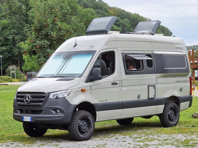

Mi permetto una considerazione rispetto agli pneumatici BF goodr8ch A/T.
Se non erro, su hymer vengono utilizzati i k02 e i più recenti k03.
Sono pneumatici dall'impronta marcatamente fuoristradistica, diciamo 50% asfalto 50% fuoristrada.
Ciò si traduce in un netto peggioramento delle prestazioni sul bagnato in termini di frenata e di guidabilità, quantificabili orientativamente intorno al 35--40 % rispetto a uno pneumatico stradale e a un 20-25% rispetto a un  A/Ti meno aggressivo, come uno Yokohama o un falken, tanto per dire un paio.
Lo stesso può dirsi in termini di rumorosità; peggioramenti meno marcati anche su asfalto asciutto.
Basta andarsi a guardare qualunque test indipendente
Inoltre sono pneumatici che, pur avendo limiti teorici di 170 km/h,  garantiscono sicurezza solo in fino a circa 100 km ora. Un Ducato da 180 cv può sfrecciare tranquillamente a 170 sull'autobahn!
Infine, bisogna anche tener conto del tipo di fuoristrada che si vuole fare, perché ad esempio i tasselli del BF sono ottimali su fango, neve, ma non è detto che lo siano in altre condizioni.
Con tutte queste premesse, io per andare in Marocco ho utilizzato degli Yokohama con impronta fuori stradistica moderata ma che sono comunque Robusti, col battistrada pronunciato fino all'inizio della spalla, e offrono un comportamento un po' migliore in fuoristrada di una gomma estiva, pur mantenendo una rumorosità più che accettabile e prestazioni su asciutto e, soprattutto, bagnato al livello delle altre 4S;; ce li ho da circa un anno e mi sono trovato benissimo
In sintesi, il mio personale suggerimento al quesito in oggetto è: cerchi da 16 con pneumatici A/T pensati per un 20-30% fuoristrada e rimanente strada.
I BF servono per fare scena e per andare a scalare e a tuffarsi nel fango, cosa che nessuno farebbe con i nostri costosi, delicati e Amati mezzi!

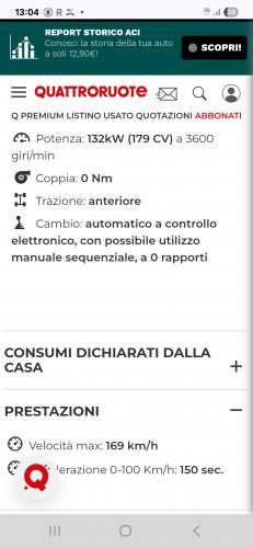

Ducato 180cv a 170 non ci arriva smiley
23/03/2010 5262
Inserito il 24/10/2026 alle: 13:03:47
In risposta al messaggio di mimmo69 del 24/10/2026 alle 12:48:35
https://www.quattroruote.it/lis...
