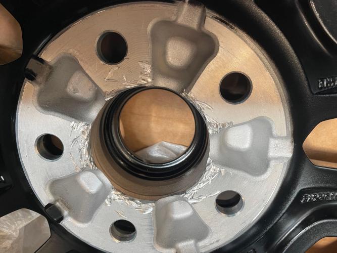

cosa puó esser successo a questo cerchio in lega?
è un cerchio che vendono come nuovo ma ovviamente non lo è, non ho mai visto segni così all’interno..

Forse l'uso di quegli aggeggi che si mettono al posto delle catene da neve e si fissano al cerchio.

comunque controlla la sua rotondità/ equilibratura

Essendo all'interno , può essere l'appoggio fatto male e più volte
sulla equilibratrice , da un ragazzo alle prime armi.
O nel rimontare la ruota sulla vettura , senza usare un perno di
centraggio in plastica o metallo per fare con precisione
la ricerca del foro del primo bullone ,
come di serie su tutte le VW e Audi.

È dall'interno, quindi è escluso qualsivoglia aggeggio per neve, sembra che qualcuno si sia divertito a prenderlo a martellate, i qualcuno che non era capace di montare i cerchi sui mozzi

Lanciato sul mozzo in fase di rimontaggio e sbeccato dall'anello di centraggio del mozzo stesso.
gomma+cerchio pesante maneggiata da qualcuno che ha la forza di un cadavere e l'attenzione del peggiore dei manovali.
A me hanno piegato il deflettore che sta dietro al disco freno in quanto la ruota evidentemente  è caduta dal mozzo andando a sbatere con la parte interna sul freno a disco.
Le equilibratrici hanno i mozzi conici non possono fare segni del genere.
Nemmeno le griffe dello smontagomme posso arrivare al mozzo anche se lasciate chiuse.
Io per un danno del genere sarei capace di chiedere la sostituzione del cerchio ed in****armi come un animale (peggio di uno sfriso nella portiera)...e verificherei anche gli altri
Questi sono i gommisti da cui dovrei andare per farmi sistemare la gomma dopo che l'ho riparata bordo strada col torcione (dell'altro topic). Quelli che lavorano bene...
Mi correggo...
dici che lo vendono come nuovo ed in effetti sembra nuovo non è per nulla sporco o ossidato. Mi sa che un mozzo non l'ha mai visto
Forse era avvitato su un espositore che non aveva una sede idonea.
Oppure l'hanno montato a qualcuno che era presente al danneggiamento e se l'è fatto sotituire subito ed ora cercano di riciclarlo. .
Al lato pratico quesi segni non incidono sul funzionamento

io intendo che se è rotondo ed equilibrato il danno è solo estetico Comunque uno venduto per  nuovo non deve avere nessun segno/graffio

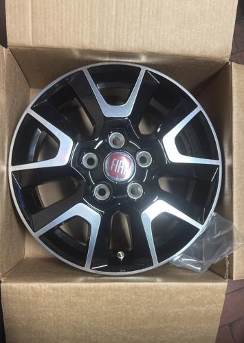

Di cerchi ne ho presi 4, tutti venduti come nuovi, ma a un prezzo effettivamente basso.
Dice chenon sono immacolati in quanto erano kit gomme+cerchi presi direttamente da Fiat a cui poi hanno tolto le gomme, infatti due avevano giù anche i pesi dell'equilibratura, alcuni hanno dei segnetti sull'esterno leggeri leggeri (che mi interessano meno) ma questo mi preoccupa ed infatti l'ho contestato ma anche lui non si capacita di come possa esser ridotto in quel modo.
Il prezzo baso sarà stato probabilmente perchè saranno di "seconda" per quei segnetti, ma quelli mi interessavano meno, alla fine mi interessa per la sicurezza ed integrità..

solo l equilibratura di ognuno ti dice  il perché ( di quei segni all interno ) gli ha venduti e se tu hai fatto un affare a comprarli
Equuilibratura nudi e crudi senza la gomma .

Potrebbe essere che hanno cercato di montarlo su un mozzo che non era il suo convinti che i mozzi fiat fossero tutti uguali.
Se non sbaglio 230/244 hanno una certa misura di centraggio  250 ecc... ne hanno un'altra.
Visto che non andava su il cerchio li hanno restituiti.
Quello che hanno provato si è danneggiato.
Ripeto ...una volta che l'appoggio è planare ed il centraggio non è demolito...nessun problema tecnico anche perchè poi il vero centraggio lo fanno i coni delle viti.

...eh sllora togliti ogni dubbio portali da un gommista o chi per esso che lo mette sull equilibratfice e vede come gira e che squilibri ha

ps
i bulloni tengono il cerchio appoggiato mentre è il foro centrale che appoggia e tiene il peso

Agli effetti sono segni molto strani, come se qualcuno avesse provato, ruotando il cerchio, a montarlo su un mozzo sul quale non poteva entrare. Direi che però una volta rimosse le eventuali bave in positivo (quindi quelle che escono dal profilo di appoggio oltre il piano portante) il cerchio conserva la sua funzionalità. La stessa verifica va fatta sul cono. Poi, come dice Salito, equilibratrice per verificare che sia centrato o centrabile con pochi grammi.

sembra sia stato preso a martellate per farlo uscire dal mozzo, ad ogni modo qui segni non pregiudicano la struttura del cerchio... piuttosto... i segni sull diamantatura... se si è rotto anche di poco il velo leggero di trasparente, nel lungo termine si sfoglieranno un pò
