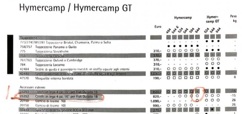

Scrivo questo post nella speranza che qualcuno possa aiutarmi a risolvere un problema apparentemente irrisolvibile.
Nel 2004 ho acquistato un Hymercamp 644  (usato di 1 anno) presso un concessionario di zona (cessata attività da vari anni). Per ventanni ho eseguito regolarmente tutte le revisioni periodiche senza problemi. Quest'anno la sorpresa! Scopro che sul libretto sono indicati pneumatici 215/70 R 15 C mentre il mezzo monta da sempre pneumatici 215/75 R 16 C. Il mezzo è allestito su Fiat Ducato18 2.8 JTD  che non ammette (neanche come optional) altro che il cerchione utilizzato. Contattata Hymer, tramite un concessionario di Genova (sembra quasi un impresa riuscire a parlare direttamente con qualche responsabile), ricevo due risposte sconcertanti. La prima che non ci sono più documenti per un mezzo così datato (ventanni per un camper?). la seconda che avrei potuto montare i pneumatici del libretto (cosa impossibile e verificata da due diversi gommisti). Contattata stellantis mi rispondono che la risoluzione è a carico dell'allestitore (quindi Hymer). Contatto l motorizzazione e ottengo le seguente risposta:
"se il veicolo è classificato in categoria M1 ( cfr. voce J della carta di circolazione ), può installare un sistema ruota omologato NAD presso un installatore autorizzato ed ottenere l'aggiornamento della carta di circolazione /DU senza necessità di visita e prova. Diversamente occorre il nulla osta del Costruttore del veicolo con indicata la versione già omologata che monta i cerchi richiesti di serie. In tal caso i cerchi devono essere gli riginali del costruttore o cerchi omologati ECE/ONU 124 R. Se il nulla osta non fa riferimento alla versione omologata con i cerchi richiesti, i cerchi installati devono essere marchiati ECE/ONU 124R. In tutti questi casi è prevista a visita e prova."
I cerchioni NAD in questione dovrebbero essere 215/75 R 16 C 78,1 = 5 x 130 e e giustamente non ne esistono (fossero stati 71,1 = 5 x 118 avrei risolto ma invece...).

sinceramente non ho capito cosa vai cercando quindi, non esistono i cerchi da 15  per quel veicolo( mi sembra strano) e nemmeno quelli da 16 con sistema NAD a questo punto le strade sono duerottami il camper lo porti in germania e lo riporti in italia con i cerchi che vuoi tramite il TUV
Sul mezzo non è possibile montare cerchi da 15.
Non esistono cerchi da 16   78.1=5x130 omologati NAD
L'errore è stato chiaramente quando il mezzo è stato immatricolato in italia ma Hymer non ha più (a detta loro) la documentazione relativa. La motorizzazione neanche perchè hanno detto che dopo 10 anni distruggono la documentazione. Chissà se dopo 10 anni di bolli non pagati non ti vengono a cercare!!
Andare in germania (sapendo da chi andare) potrebbe essere una soluzione se non fosse che se ti fermano hai anche il sequestro del mezzo.
Che dire... lo farò rottamare.

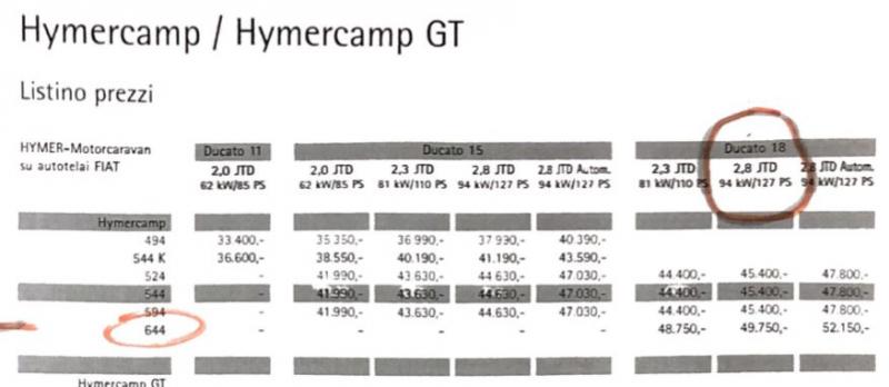

Se guadri la targhetta nel cofano probabilmente dì capisci che è un 35H, poi lo dici anche te che è un ducato 18, mi suona strano che nemmeno i gommai che ti hanno cambiato le gomme, (dubito siano quelle originali) non abbiano visto l'inghippo

Strano....io nel 2004 avevo comprato nuovo un Hymer Bklasse 544 ( più piccolo del tuo) telaio AlKo e mi ricordo bene che avevo i cerchi da 15, tant'è che ero fissato sull'altezza da terra ed avevo paura di battere il terminale
del tubo di scappamento che come avrai visto in Hymer è bassissimo ...pensa con i cerchi da 15. Per ragioni che non sto qui a scrivere, quel camper l'ho tenuto solo 6 mesi per poi passare ad altro camper... Quindi per me i cerchi da 15 si possono montare ...Se riesco vedo se trovo copia del libretto....sono abituato a tenere traccia di tutta la documentazione di ogni camper avuto e sono al 13° in 40 anni ( ma ormai, per raggiunti limiti di età ...mi sono fermato da 7 ) e nel caso posso anche postarlo tanto non l'ho più da 20 anni Massimo
Infatti dalla brochure di allora si vede benissimo i mezzi su cui si poteva optare per entrambi i cerchioni e quelli dove si poteva montare solo un tipo. Nel mio solo R16. Cosa confermata anche dai gommisti da cui mi sono recato.
