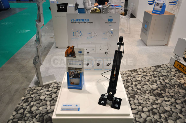

le sospensioni VB air 4 canali FullAir
https://www.vbairsuspension.it/...
e magari anche i nuovi ammortizzatori elettronici
che per ora ha solo Morelo VB Active Air
https://magazine.camperonline.i...
VB ActiveAir è, quindi, un sistema di sospensioni e ammortizzatori intelligenti, in cui entrambi gli elementi del telaio sono collegati tra loro e si adattano in tempo reale alle condizioni della strada, alla sua superficie e al carico del veicolo. In appena 6 millisecondi, infatti, il sistema reagisce alle irregolarità del fondo stradale, agli schiaffi laterali o alle sbandate causate dal vento, al rollio del veicolo in curva e al suo beccheggio in frenata offrendo maggiore facilità di controllo, maggiore comfort e più sicurezza. Dalle prove effettuate, infatti, lo spazio di arresto in frenata si è ridotto del 15%, mentre la capacità di risposta pressochè immediata del sistema, con soli 6 millisecondi necessari agli ammortizzatori per passare dalla forza di smorzamento minima a quella massima, permette di effettuare manovre di emergenza e di evitare ostacoli improvvisi senza compromettere l'assetto del veicolo.

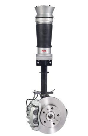

Ma come ..
Non sai che AlKo ha anche la sospensione anteriore ad aria :
Sospensioni ad aria integrali
Massimo comfort di molleggio!
Grazie alle sospensioni ad aria integrali AL-KO
Air Premium X4
Fuoriclasse : sospensioni ad aria integrali per l'assale anteriore e posteriore
