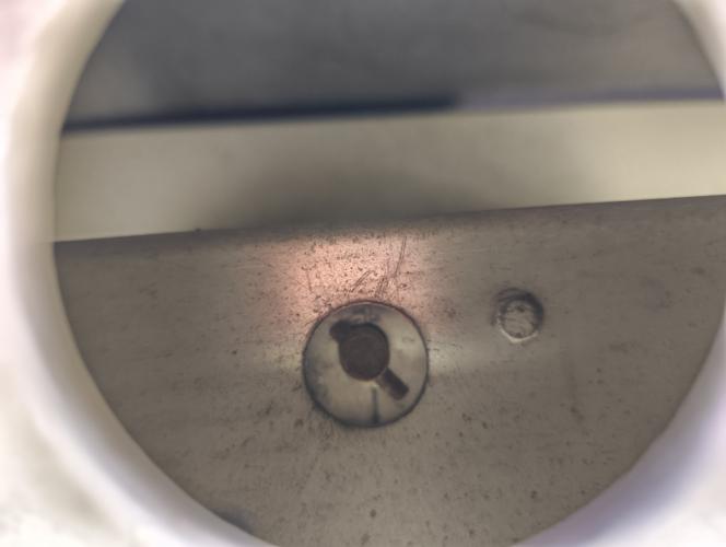

Ciao a tutti, io mi chiedo chi è quell' ingegnere che ha progettato e messo la batteria dei servizi all'esterno del camper , premetto ho un riviera garage della CI, sto cercando la chiave da inserire nel foro per abbassare la batteria servizi tramite una carrucola, ma non c'è verso di trovare nulla online, posto la foto per far capire cosa mi serve, spero che qualcuno mi dia due dritteIMG_20260509_161145318.jpg
31/03/2004 20872
Inserito il 11/05/2026 alle: 22:08:56
In risposta al messaggio di Massi77massi del 11/05/2026 alle 22:05:40
dalla foto non capisco benissimo, ma credo che con un tubo del diametro del perno centrale e un taglio verticale in testa al tubo per far incastrare i due permetti dovresti risolvere...
se ho capito ben eh laugh

dalla foto non capisco benissimo, ma credo che con un tubo del diametro del perno centrale e un taglio verticale in testa al tubo per far incastrare i due permetti dovresti risolvere... se ho capito ben eh
È un perno centrale con uno più piccolo trasversale, mi sa che prendo una bussola del 15 o 14 , faccio due intagli e bon , perché se chiedo a Trigano, ammesso e non concesso che ce l'abbiano come ricambio, me la farebbero pagare uno sproposito
31/03/2004 20872
Inserito il 12/05/2026 alle: 08:39:17
In risposta al messaggio di Massi77massi del 11/05/2026 alle 22:27:25

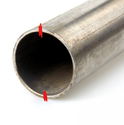

ciò che intendo io è una cosa tipo questa...
Basta solo misurare il diametro del perno centrale per essere sicuri che non sia ne troppo grande ne troppo piccolo...
La lunghezza la deciderai tu in base alle esigenze... andrai a creare quasi una chiave a tubo... dall'altra estremità per permettere la rotazione potrai fare un foro che attraversa il tubo dove potrai infilarci un perno per fare forza e rotazione, stile la chiave della candela anni 80 laugh
All'esterno poi MAI  in inverno la resa sarà minima
e con problemi anche di ricarica .
Sicuramente l'ingegnere non andava a sciare.
Le mie due litio sono in un vano dove passa il tubo
del riscaldamento !
La chiave poi e da fare come dicono sopra.
Molto probabilmente serve la stessa chiava che Ford usava in quegli anni per abbassare la ruota di scorta e/o alzate e abbassare il crtic
Questa, ad esempio

da quello che mi sembra di capire dalla foto iniziale, non mi sembra questa la chiave che dovrebbe aprire il vano batterie...
questa è una chiave "maschio" mentre in realtà sembrerebbe servire la "femmina"
si potrebbe pensare anche di schiacciare un tubo in morsa nella parte finale, oppure con il martello...
tanto alla fine basta solo che i perni vengano in quale modo bloccati e permettano la rotazione dell'alberino...

dalla foto non mi sembra niente di impossibile creare un qualcosa che permetta di abbassare il cestello delle batterie.
il problema potrebbe essere che sia tutto bloccato dalla ruggine.
comunque quella soluzione partorita del genio del momento lascia il tempo che trova,
meglio stivare i cunei esternamente che la batteria servizi.

Grazie a tutti per le risposte, alla fine prendo una chiave a T lunga diametro 14, che non si usa quasi mai, faccio due intagli e via, , ho scritto a Trigano , in risposta mi dicono di contattare il concessionario, il concessionario non mi risponde, faccio da me e vi farò sapere, comunque penso che sposterò la batteria sotto il sedile passeggero, che è vuoto ora e smonterò tutto quel Cristo di vano batteria esterno e lo butto nel ferro
Buonasera;
io prima di buttare via tutto cercherei di riciclare il vano stivando qualcosa che serve saltuariamente tipo i cunei o altro
poi casomai si getta via tutto.
saluti

Ciao si si qualcosa ricaverò, comunque per la cronaca ho preso una chiave a T da 12mm mai usata in officina, ho fatto due intagli e domani faccio un salto al rimessaggio per vedere se va bene

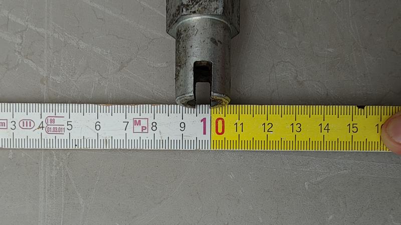

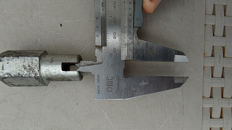

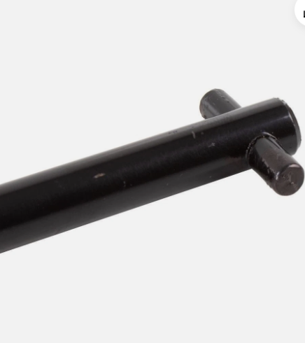

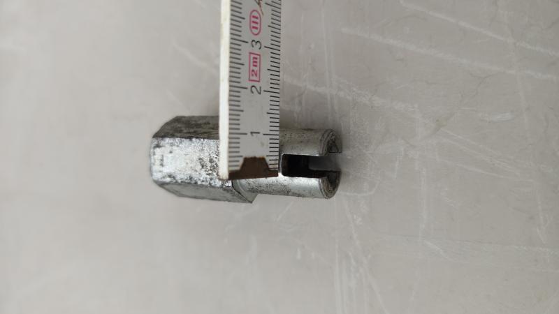

Io ho un CI Elliot 5 del 2008 e ho questa porcheria, cassetta di metallo esterna sotto il pianale che scende sblocca dei fermi laterali ed azionando un verricello (come quello della ruota di scorta) con filo di ferro.
Nella foto al centro vedi la "chiave" che utilizzo io e che si innesta sulla prolunga del cric del Ducato: non l'avevo in dotazione e la CI se l'é fatta pagare 30 euro 10 anni fa.

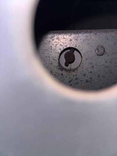

Stesso identico problema, camper Roller Team del 2009 acquistato da due anni - devo sostituire la batteria servizi che è ormai andata e da sabato ho realizzato che per accedere devo svitare il tuo stesso perno.
Hai risolto con una chiave a T lunga diametro 14 su cui hai fatto due intarsi?
Io la vedo abbastanza grigia anche per sbloccarla, data la ruggine che vedo già dall'esterno.
Non mi capacito come possano aver progettato un sistema il cui accesso è vincolato da una chiave proprietaria che se te la perdi sei spacciato!!
Fammi sapere pf se e come hai risolto - grazie

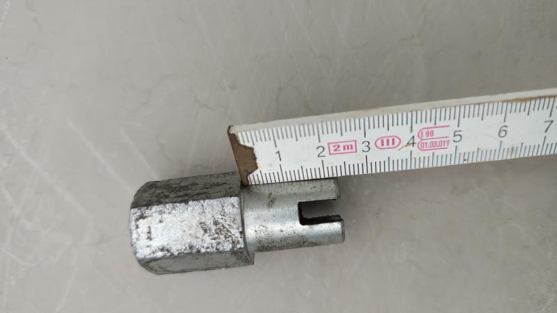

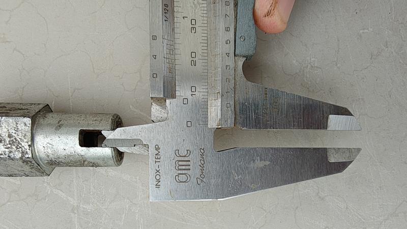

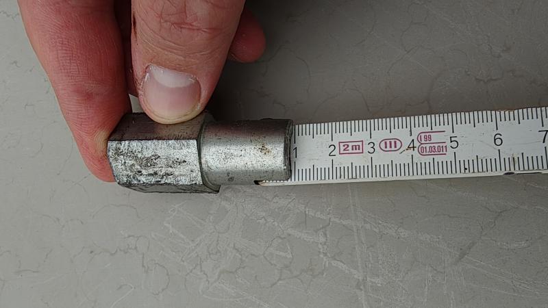

Inserito il 27/05/2026 alle: 17:56:10

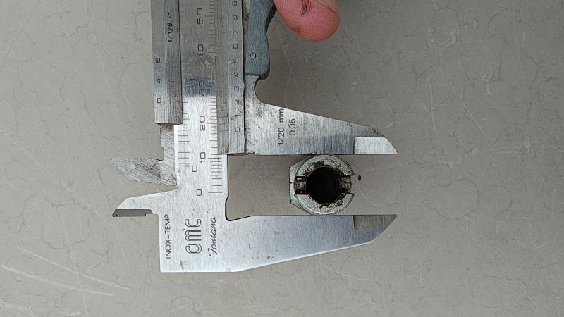

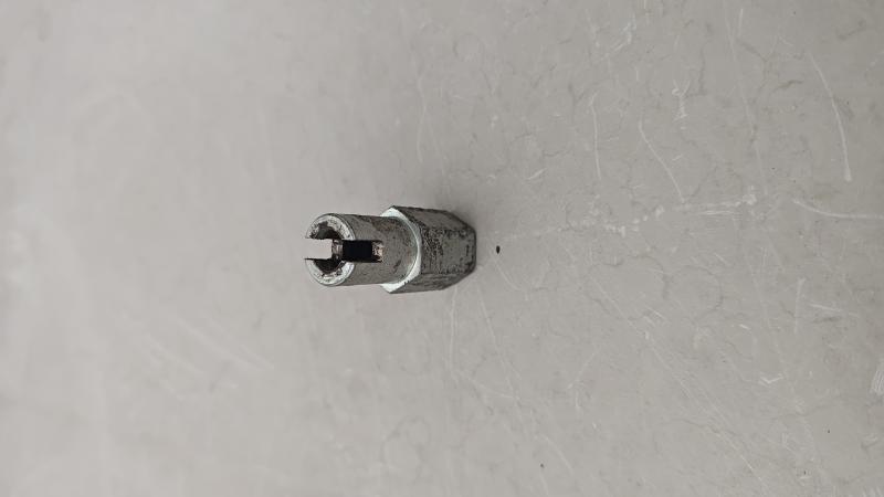

Salve, sperando possano essere utili metto le foto da cui si possono evincere le misure della chiave che vende la CI
IMG_20260527_172827388.jpgIMG_20260527_172834148_HDR.jpgIMG_20260527_172845070_HDR.jpgIMG_20260527_172909352_HDR.jpgIMG_20260527_172919019_HDR.jpgIMG_20260527_172937846_HDR.jpgIMG_20260527_172949005.jpgIMG_20260527_173004777.jpg

Grazie mille!
AGGIORNAMENTO PER TUTTI: Sentito Costantini Carvan il quale ha sentito la casa madre che ha confermato l'interruzione della produzione, pertanto il pezzo non è più acquistabile. IMBARAZZANTE!! Se qualcuno avesse informazioni sul dove trovarlo sono ben accette - nel frattempo proverò a rivolgermi a qualche fabbro.
31/03/2004 20872
Inserito il 09/06/2026 alle: 10:25:03
In risposta al messaggio di DamPri del 08/06/2026 alle 17:13:41
Grazie mille!  AGGIORNAMENTO PER TUTTI: Sentito Costantini Carvan il quale ha sentito la casa madre che ha confermato l'interruzione della produzione, pertanto il pezzo non è più acquistabile. IMBARAZZANTE!! Se qualcuno avesse informazioni sul dove trovarlo sono ben accette - nel frattempo proverò a rivolgermi a qualche fabbro.
Guarda, non so come sei messo a manualità ed attrezzatura, ma autocostruirselo è semplicissimo.
considera che 1 metro di tondino da 18mm costa 6€ al metro...
