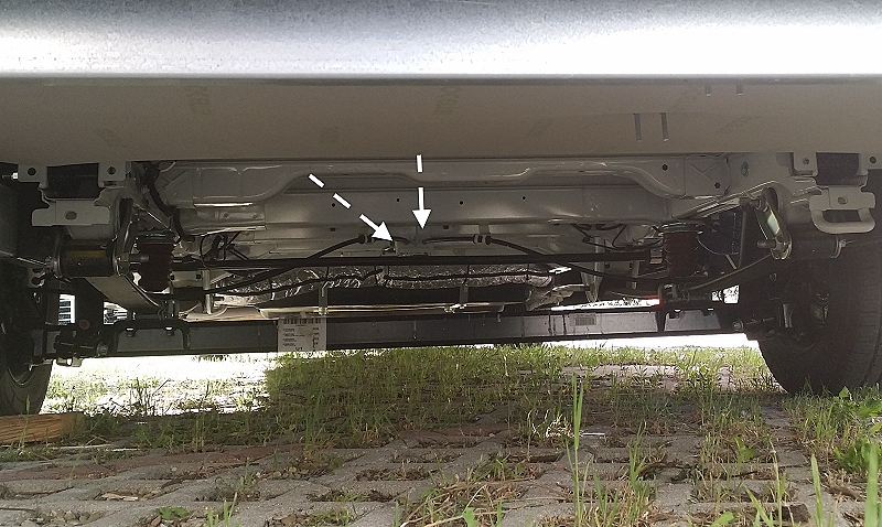

Fiat van Ducato nuovo di 4 mesi...finalmente per problemi personali, sono riuscito a partire e provarlo e sono 20 gg che siamo in giro con la moglie... tutto ok meno che un fastidioso cigolio che si sente da fermo muovendosi dentro il camper quando e' tirato il freno a mano e chiedo se è capitato ad altri e come si può risolvere.  grazie Massimo
Anche a me succedeva la stessa cosa, spari quando feci regolare la leva del freno a mano che era troppo alta, tolti solo un paio di scatti. Ma mi viene il dubbio non puo essere che il cigolio viene dalla piastra con la molla che ripartisce i tiranti ,al centro sotto l'assale posteriore. Per capirci  indicata con le frecce nella foto20p2.jpg

In risposta al messaggio di gipi55 del 03/10/2026 alle 18:14:38
Mezzo nuovo? Bello pulito..., balestre perfette...
