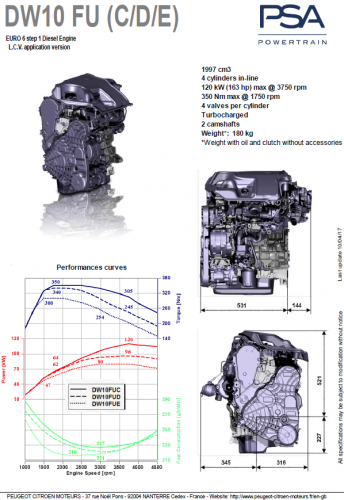

Il tuo Mercedes 2.7 da 156cv aveva 330Nm da 1400 giri. Il Citroen 2.0 da 163cv ha 350Nm da 1750 giri. Al di là dei 20Nm in piú, è chiaro che a 1400 giri il Citroen probabilmente esprimerà anche meno dei 330Nm del Mercedes
(non ho il grafico con la curva di coppia, ma probabilmente sarà cosí). Inoltre un 5 cilindri ha una progressione e fluidità migliore di un 4, che tra l'altro ha 700cc in meno, anche se tecnologicamente piú evoluto... Si fa solo per parlare, troppo spesso ci si ferma davanti al valore della potenza massima (tra l'altro espressa a quasi 4000 giri), che del carattere di un motore racconta poco o niente. Ciao
ecco il grafico di potenza e coppia del PSA, la trovi in rete. Come vedi, la grossa differenza fra 130 e 160 cv è l'andamento della coppia sopra i 2500 giri
