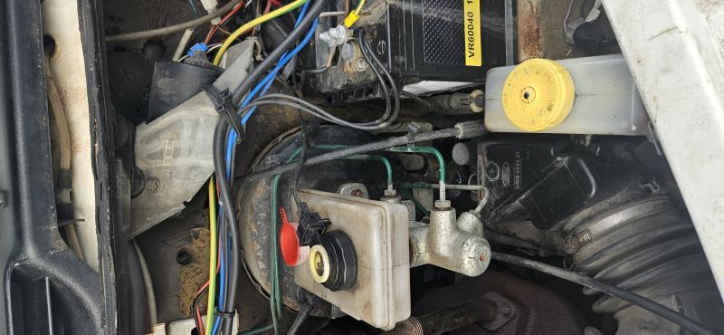

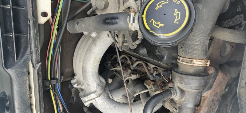

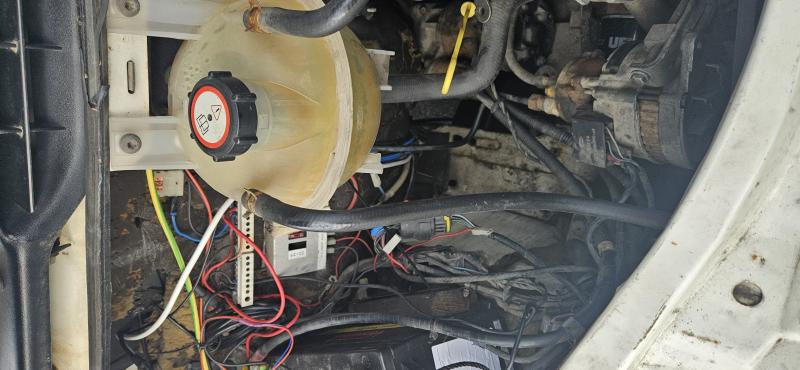

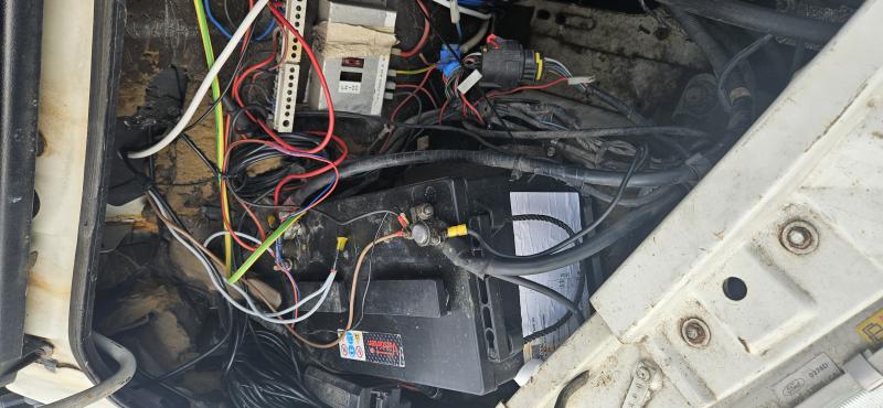

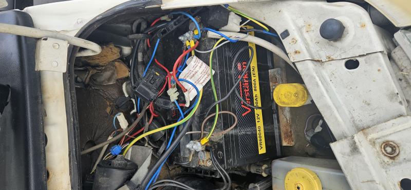

Inserito il 03/03/2024 alle: 23:03:54
In risposta al messaggio di banoyo del 03/03/2024 alle 22:49:58
- masivo Non ho mai detto che non possono essere in parallelo...ho detto che non devono esserlo in modo fisso. Qualcosa che stacchi  serve per preservare la BM in sosta. - Little john Credo che con quel filo giallo/verde
abbiano fatto un bypass, per risolvere qualche problema al parallelatore/stacca batteria. Qualcosa che stacchi le due batterie lo devi mettere, cosi come è adesso rischi di scaricare BS e  BM in sosta.

Inserito il 03/03/2024 alle: 23:04:51
In risposta al messaggio di Little john del 03/03/2024 alle 23:03:54
Da mettersi mani nei capelli

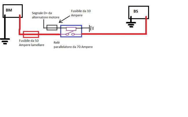

Inserito il 04/03/2024 alle: 16:23:37
In risposta al messaggio di Little john del 04/03/2024 alle 15:17:29
Ahahahahah penso di mettere un relè che dici potrebbe andare
Uno schema che può andare bene è questo, preso da questo forum.
Utilizza il D+ dell'alternatore, cosi da avere il parallelo solo a motore avviato.

Inserito il 04/03/2024 alle: 16:38:14
In risposta al messaggio di banoyo del 04/03/2024 alle 16:23:37
Uno schema che può andare bene è questo, preso da questo forum. Utilizza il D+ dell'alternatore, cosi da avere il parallelo solo a motore avviato.
Fantastico grazie ancora
