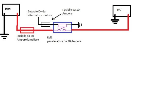

Inserito il 30/01/2016 alle: 00:37:55
no, le due batterie non vanno in parallelo diretto. per comodità chiamo BM la batterie motore e BS la batteria servizi.
Devi intercettare il segnale D+ proveniente dall'alternatore del mezzo. Se non lo individui fatti aiutare da un elettrauto. Si tratta di un segnale di motore sicuramente in moto.
Scoperto il cavo D+ questo può pilotare un relè da 70 Ampere, che metta in parallelo (ora si) la BM e la BS solo a motore in moto. Quindi al positivo della BM va collegato un cavo da 10 mm2 che va al contatto del relè parallelatore da 70 A, all'uscita del contatto un altro cavo da 10 mm2 va alla positivo della BM. Il segnale D+, solo a motore in moto, fa chiudere il relè mettendo in parallelo le due batterie. Che si ricaricheranno dall'alternatore del motore.
I due poli negativi di BM e BS vanno a massa.
Il pannello solare, tramire regolatore di tensione, va collegato direttamente alla BM.
Ti conviene prevedere un caricabatteria che funzioni a 230 Volt collegato anche lui alla BS, per tenere carica questa batteria da rete elettrica.

Inserito il 30/01/2016 alle: 07:41:26
vorrei ringraziarti per la chiarezza della spiegazione.
Mi metto a lavoro appena trovo i componenti che mi hai illustrato.
Io avrei collegato 'Il pannello solare, tramire regolatore di tensione, direttamente alla BS. Ma se tu mi dici di collegarlo alla BM farò così.
Appena posso farò una foto del motore e vediamo se riusciamo ad intercettare il segnale d+

Inserito il 30/01/2016 alle: 11:22:50
In risposta al messaggio di tiamomagiraty del 30/01/2016 alle 07:41:26
vorrei ringraziarti per la chiarezza della spiegazione.  Mi metto a lavoro appena trovo i componenti che mi hai illustrato. Io avrei collegato 'Il pannello solare, tramire regolatore di tensione, direttamente alla BS. Ma se tu mi dici di collegarlo alla BM farò così. Appena posso farò una foto del motore e vediamo se riusciamo ad intercettare il segnale d+
non devo star sveglio fino a tardi... poi sbaglio...
Il pannello solare, tramire regolatore di tensione, va collegato direttamente alla BS.

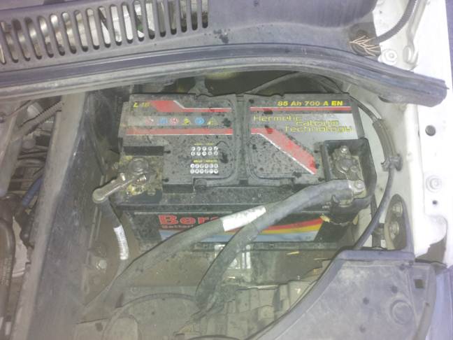

ecco la batteria, quale sarebbe il cavo che proviene dall'alternatore?
Ieri un mio amico a cui ho mostrato la stampa dello schema di alva.it  mi ha fatto preoccupare. Dice che è molto rischioso perche ha sentito parlare di parallelatori che prendono fuoco. Io gli ho risposto che sicuramente è una questione di qualità.

Inserito il 05/02/2016 alle: 14:14:46
In risposta al messaggio di tiamomagiraty del 05/02/2016 alle 08:05:39
ecco la batteria, quale sarebbe il cavo che proviene dall'alternatore? Ieri un mio amico a cui ho mostrato la stampa dello schema di alva.it  mi ha fatto preoccupare. Dice che è molto rischioso perche ha sentito parlare di parallelatori che prendono fuoco. Io gli ho risposto che sicuramente è una questione di qualità.
se il tuo elettrauto non sa dove si trova il segnale D+... e guarda dove è alloggiata la batteria... non scrivo altro...
Dirgli di guardare sull'alternatore, probabile veda un piccolo cavo uscire dall'oggetto.
Quello è lo schema di base che ogni camper ha per mantenere carica la batteria servizi quando il motore è in moto.
Se ha paura che qualcosa prenda fuoco... forse.... e mi fermo.
