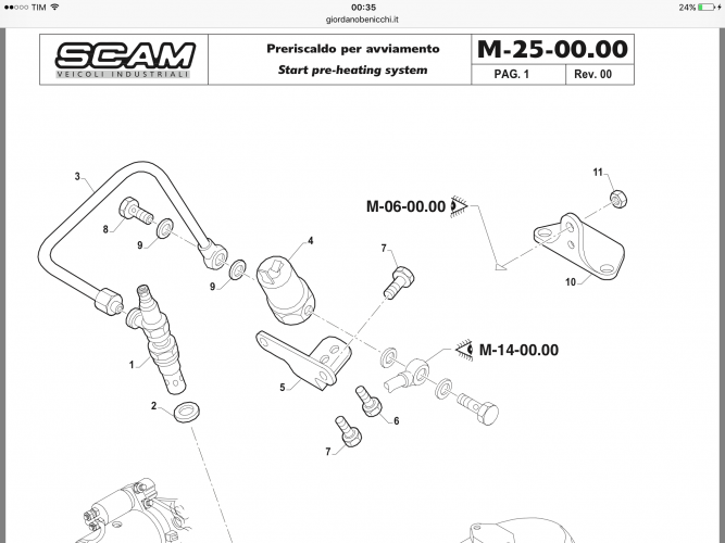

Grazie per tutti i consigli... e le preoccupazioni, sono preziosissimi... Un passo alla volta e si fa tutto.. Oggi ho avuto un po di tempo e ho tolto il vecchio bestione 2500 aspirato dalla sua culla. Guardando bene il motore
del 35 12 mi sono accorto che ci sono più bulbi li che in un giardino..!  Uno è sul radiatore 2 fili rossi. Uno sulla pompa dell'acqua con 2 contatti, uno appena sotto vicino giunto ventola  1 contatto e uno affianco.. Inoltre il 35 8 montava le 4 candelette ma questo ne monta 1 con un momoiniettore che spruzza nel condotto di aspirazione per le partenze a freddo. Pensavo di collegarlo al cavo che precedentemente era collegato al cavo delle candelette. Che ne dite? sapete anche questo come funziona? Grazie 1000
il termoavviatore è comandato da una centralina che si attiva sotto i - 3°

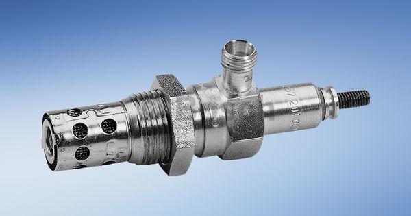

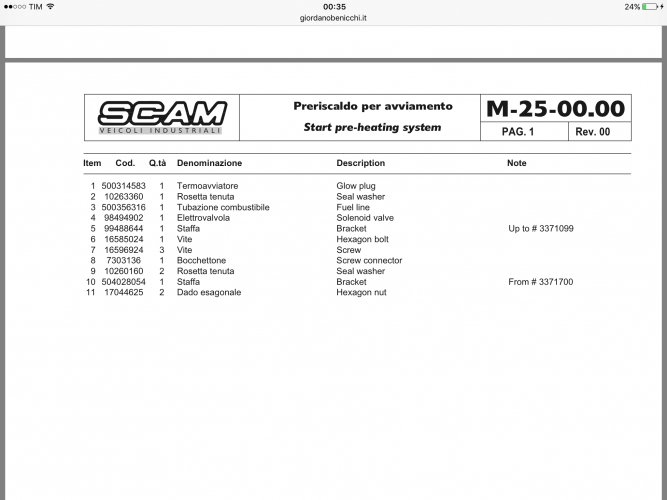

Inserito il 29/09/2018 alle: 00:03:03
Si attiva sotto i +2 gradi
E composta da una centralina temporizzatrice , una elettrovalvola del gasolio e da una candeletta che scalda e incendia il gasolio
