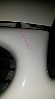

Ho cotrollato come e' fatto il mio
probabilmente si riesce anche senza smontare il paraurti. Bisogna togliere la mascherina togliendo le 4 viti avvitate ai supporti, che sono agevoli nella parte inferiore (tra paraurti e mascherina) e un po piu complicate quelle superiori (tra cofano e mascherina) ma con pazienza e manualita' ce la dovresti fare.

In effetti è la prima cosa che ho pensato.
A dirla tutta ho anche provato ed ho notato che non è proprio impossibile, ma come detto non ero pronto ad affrontare la "sfida" (non avevo attrezzi ed ero ben vestito angel).
Vedrò nei prossimi giorni e seguirò i vostri suggerimenti.
Grazie a TUTTI  smileyyes

Inserito il 03/01/2017 alle: 18:48:23
Indubbiamente un lavoraccio, ma dopo un'ora e mezza di tentativi surprise, ce l'ho fatta yes.
Di per sè non è una cosa difficile anzi, ma non poter vedere e non avere alcun riferimento su cosa muovere rende la cosa piuttosto laboriosa ...
Ancora grazie wink
