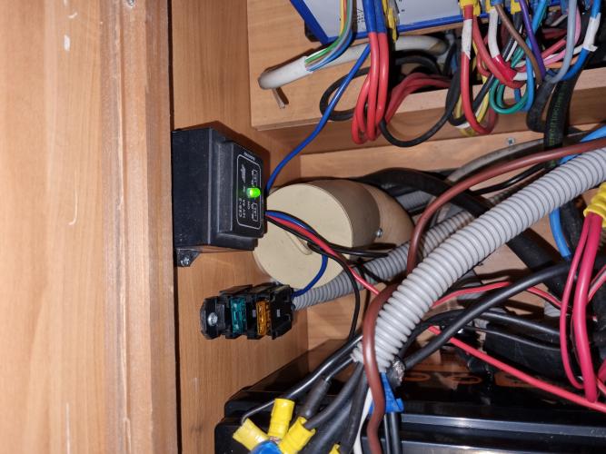

Buongiorno, sulla mia centralina Schaudt c'è questo commutatore. La batteria servizi è agm e quindi è posizionato su gell, mentre la posizione acid è per le normali batterie da avviamento, giusto ? Ora ho trovato installato il parallelatore csb-2 della cbe direttamente sulle due batterie. Però mi risulta che le batterie agm hanno una tensione di ricarica maggiore rispetto alle batterie di avviamento, quindi collegato alla 220 volt la batteria motore sarebbe stressata da una tensione di ricarica maggiore, giusto ? Ho capito bene ?

Dipende dalla centralina
Normalmente il parallelatore invia corrente e limitata
a pochi A solo quando le BS sono a 13,6-13,8 Volt
e poi serve solo per mantenere carica la BM e non
per sovraccaricarla.
Un tester o volmetro  sempre collegato
(come ho sul mio ad ogni batt,)
risolve e leva ogni dubbio !

Anch'io ho la EBL Shaudt e BS AGM ma tengo il selettore su "Blei-Saure" cioè piombo acido.
La differenza tra le due posizioni piombo acido e gel, non è il voltaggio di carica, ma il tempo della fase Uo della carica, di 1 ora o di 8 ore.
Poi, non tutte le AGM sono uguali. La maggioranza come la mia VARTA AGM dual Purpose 95Ah, è AGM tipo 1 e si carica con una tensione di 14,4v come le batterie a Piombo acido.
Solo alcune AGM sono AGM di tipo 2 e si caricano con una tensione di 14,7v
Ti faccio vedere un estratto del manuale del DC-DC Votronic che parla di questa differenza e dice che le AGM tipo 1 si caricano come le Piombo acido.
mentre le AGM tipo 2 hanno il loro specifico tipo di carica
Il commutatore Blei-Saure/GEL, agisce solo sul caricabatterie 220 della centralina, che nasce anche per rimanere collegato giorni o mesi (per esempio in campeggio) e quindi secondo me ha una carica che comunque viene tenuta piu bassina (14,3 anzichè 14,4) rispetto a un caricabatterie per uso ciclico. Poi dopo 1 ora dalla piena carica della batteria, si passa a 13,8 di mantenimento.
La BM invece riceve una carica inferiore come corrente, e solo di mantenimento.
Il CSB-2 non interviene durante la carica da 220, perchè gia la centralina come concepita carica sia la BS che la BM, ma serve solo per eventuale carica da altre fonti, come pannello solare, o Efoy etc... che caricherebbero solo la BS e quindi il CSB-2 invia una debole corrente di mantenimento alla BS, solo una volta che la BS è carica.
Io lo avevo, ma poi lo ho tolto, perchè installando il DC-DC Vortonic, esso stesso a motore spento, ha integrata la stessa funzione del CSB-2, cioè inviare una debole corrente di mantenimento alla BM.

Infatti ho trovato installato un pannello  solare, ma non capisco perchè non lo hanno collegato sulla predisposizione della centralina anzichè collegarlo sulla batteria e mettere il parallelatore. Cosa che fà già di suo la centralina...

Infatti il pannello solare andrebbe collegato sul connettore BL6 a tre poli.
in alto negativo, in basso positivo BS, al centro positivo BM.
Però serve un regolatore solare con due uscite per due batterie per collegare sia BS che BM.
Se si ha un regolatore solare a una sola uscita per uns ola batteria, si collega in alto negativo, e in basso positivo BS e il centrale si lascia vuoto, ma così carica solo BS e in tal caso se si vuole la carica anche della BM serve il CSB-2
Nella foto è collegata al pannello solare solo la ricarica della BS
a volte gli installatori generici non conoscono bene questa centralina e quindi per non sapere di storie si collegano sui morsetti.
Oppure ci potrebbe essere un altro motivo.
L ingresso solare sul BL6 regge fino a 15A e quindi con pannelli medi va piu che bene, ma in caso di pannelli grossi o piu pannelli, che si rischiasse di superare i 15A allora si deve collegare sui morsetti della BS.
