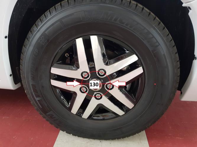

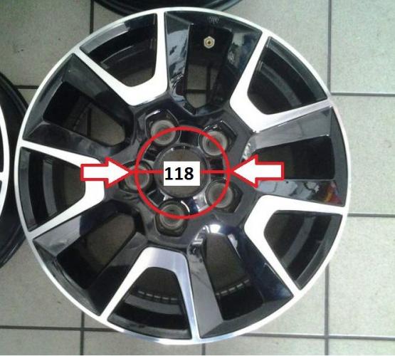

Fiat ha fatto un bel pasticcio al riguardo dell'intercambiabilità dei cerchi da 16".
Nel 244 i cerchi da 16 venivano usati nella versione MAXI mentre gli stessi cerchi sono intercambiabili nel modello 290 solo nella versione HEAVY.
Il modello 290 in versione LIGHT prevede un cerchio sempre da 16" ma con foratura particolare e non intercambiabile.
Il cerchio da 16" per la versione MAXI ed HEAWY ha foratura 5x130 mm
Il cerchio da 16" per la versione LIGHT ha foratura 5x118 mm,
Foto ricavate da precedente analoga discussione in questo forum.

Cmq da quel che vedo nell'immagine il cerchione del x290 con la scritta 118 (light) è questo quello identico alla ruota, ma non si capisce perchè monta ruota da 116 Q come si evidenzia in scritto sul copertone 255/75 R16 CP 116 Q?
Non ho modo di provare ma sembra che non combaciano.

le misure 118 / 130 vanno midurate con il calibro/metro non con l occhio se l estetica  dil cerchio sembra assomigliare
