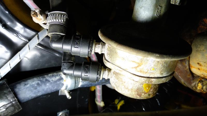

Buongiorno a tutti, mi chiamo Roberto Foti e sono di Lendinara, sono proprietario di un Ford transit camper, che da molto tempo sto restaurando. Vorrei se possibile avere un favore da qualcuno di voi. Sapete come si toglie il connettore JGR 90° dove va infilato il tubo della mandata del gasolio? Il connettore si muove dx/sx, non in cerchio, sulla sua verticale e mi entra aria nell impianto (almeno penso entri da lì è l unica cosa che balla). Mi dite come si fa per levarlo senza segarlo, per favore? Vi ringrazio a tutti. Un saluto e un abbraccio a tutti. Grazie

Hai provato come i jhonn guest?
Spingere e sfilare tenendo premuta la corona?

Ciao, grazie per la risposta. Ascolta, ma quella che chiami corona è quella parte inferiore fatta tutta dentini scavati? Allora, dici di spingere, mentre si spinge si preme in su quella ghiera e si tira tutto assieme? È giusto?
Si, penso dovrebbe uscire in quella maniera

Proverò, ti saprò dire. Intanto ti ringrazio per la disponibilità. Grazie mille
