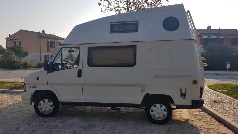

Buonasera a tutti, sono nuovo del forum, io e la mia compagna dopo 10 anni di campeggio in tenda, ci vorremmo avvicinare al mondo del camper.Non abbiamo a disposizione un grande budget (5000-6000 euro), ci piacerebbe un camper puro.
Abbiamo visto qualcosa su vari siti, la nostra attenzione è andata su un Ducato 2500 td del 1988 allestito Florence Camper km 220000, l'altro sempre Ducato stessa motorizzazione con  km 193000.
Premetto che entrambi hanno punti di ruggine da riprendere.Il prezzo si aggira sui 4000 euro entrambi.
​​​​​​Vi chiedo qualche consiglio se ne vale la pena acquistare un mezzo con quel chilometraggio, spendere per rimettere carrozzeria.
Avrei trovato anche Ducato 1.9Td del 1991, com'è questa motorizzazione per camper puro sotto I 5mt?
Ho letto che sforza in salita il motore, ma anche su questa tipologia di camper o solo su mansardato?
Sono in cerca di consigli, avete più esperienza di me in questo campo!!
Scusate per tutte le domande, ma l'indecisione iniziale sia normale, un saluto a tutti!Aspetto I vostri consigli!!

puro. Abbiamo visto qualcosa su vari siti, la nostra attenzione è andata su un Ducato 2500 td del 1988 allestito Florence Camper km 220000, l'altro sempre Ducato stessa motorizzazione con  km 193000. Premetto che entrambi hanno punti di ruggine da riprendere.Il prezzo si aggira sui 4000 euro entrambi. ​​​​​​Vi chiedo qualche consiglio se ne vale la pena acquistare un mezzo con quel chilometraggio, spendere per rimettere carrozzeria. Avrei trovato anche Ducato 1.9Td del 1991, com'è questa motorizzazione per camper puro sotto I 5mt? Ho letto che sforza in salita il motore, ma anche su questa tipologia di camper o solo su mansardato? Sono in cerca di consigli, avete più esperienza di me in questo campo!! Scusate per tutte le domande, ma l'indecisione iniziale sia normale, un saluto a tutti!Aspetto I vostri consigli!! ​​​
30 anni, 220mila km... anche se fosse ben messo io nonnlo farei. Il tempo di per sè é sufficiente a cuocere tubi manicotti e aggeggi vari. Boiler, frigo, riscaldamento...
Infiltrazioni... un camper di quell'etá ha preso un bel pó di pioggia nella sua vita.
quanto al motore beh, non credere che sará esente da problemi. Sono motori semplici, é vero, ma gli anni sono tanti, avrai problemi anche coi ricambi. Oltretutto se non sei meccanico ( e se chiedi qui é chiaro che non lo sei), la preparazione di un camper cosí anziano potrebbe rivelarsi cara, carissima. Frizione, cambio, testata, ma anche impianto freni, idroguida, tamburi... chissá che altro mi sfugge.
Boh, ovviamente decidi tu, ma rischi di comprare qualcosa di economico che si potrebbe trasformare in qualcosa di terribilmente costoso.
Non avere fretta, metti da parte piú denaro, e a parte quel che vorrai spendere aggiungi da parte un altro buon 30% per la manutenzione ordinaria e extraordinaria.
Tieni presente anche che un camper del genere non lo rivendi piú. Con un camper sotto l'anno 2000, probabilmente sarai l'ultimo proprietario, pensa con uno del 1988.
Umile opinione assolutamente non vincolantelaugh

Florence camper è una buona marca di allestitore artigianale, quindi immagino che gli interni siano di qualità.
Lato meccanica non me ne intendo, sarebbe da provare e visionare presso carrozziere/meccanico di fiducia.

Ciao IvanG, il Florence internamente è messo bene, unica pecca é che ha il frigo bi-valente!
Esternamente ha bisogno di una bella risistemata!!Ruggine nei soliti punti critici, intorno guarnizione del vetro, sulla canalina dello scolo dell'acque e qualche punto non passante qua e la!
Cmq non vale più di 2000 euro!!

Avevo trovato anche questo su Ducato 1.9 td Concorde del 1991, ma con 250000 km!
Chiede 5500 euro non trattabili.
E' messo bene di carrozzeria che di interni, na troppi km e prezzo esagerato!!Che dite?IMG-20181022-WA0031.jpg
