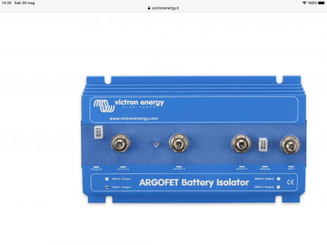

ho un separatore di carica victron energy con 3 uscite
normalmente il circuito viene alimentato dall’alternatore ed ha un attacco tipo faston (energize) che é sempre nel circuito alternatore probabilmente con il motore che gira gli arriva sempre un input positivo per attivare la ricarica
la domanda è posso prendere il positivo dell’alimentatore praticamente usare lo stesso positivo per input ed energize

Penso che installando quello avresti potuto evitare l isolatore in foto, in quanto il Votronic fa anche quella funzione di isolare BM e BS a moore spento.

Io non voglio che si ricarichi a motore acceso usandolo in off road ho preferito non mettere alcun tipo di centralina Bm solo motore,  tutto l’impianto é gestibile autonomamente, il mio problema é sapere se nel victron può essere eccitata la ricarica dal alimentatore invece che dall’alternatore
