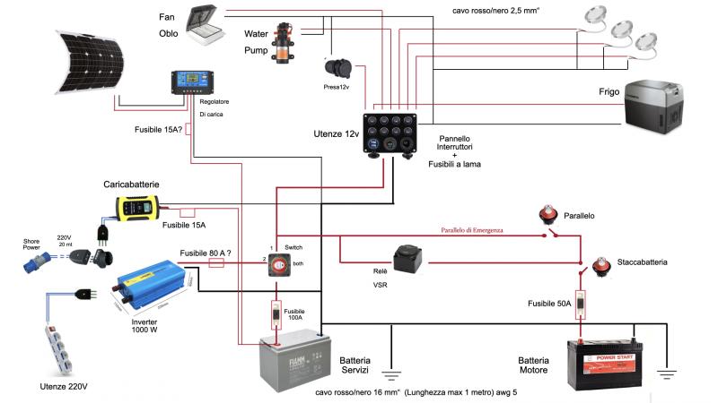

Buongiorno a tutti,
vi metto qui di seguito uno schema di quello che sarà il mio nuovo impianto elettrico.
Non so bene come gestire il negativo e come dimensionare i cavi, valgono le stesse regole del positivo?
Lo staccabatteria che regola il parallelo tra BM e BS dovrebbe intervenire anche sul negativo?
Accetto consigli e spunti utili,

Buongiorno a tutti, vi metto qui di seguito uno schema di quello che sarà il mio nuovo impianto elettrico. Non so bene come gestire il negativo e come dimensionare i cavi, valgono le stesse regole del positivo? Lo staccabatteria che regola il parallelo tra BM e BS dovrebbe intervenire anche sul negativo? Accetto consigli e spunti utili, Grazie
Se la batteria dei servizi è una AGM o una da avviamento o al gel da 100 Ah, scordati di poter usare un inverter da 1000 w a piena potenza, vuol dire prelevare quasi 90 A che si traducono in una probabile fiammata della tua povera batteria.
Se vuoi risposte precise scrivi tutte le caratteristiche di tutti i tuoi apparecchi, pannello fotovoltaico, batteria ( tecnologia? ), regolatore di carica,  etc.etc

Grazie cinquantuno.
La batteria servizi sarà al gel da 140 Ah.
Per i pannelli sto valutando se mettrene 2 da 100W o uno solo da 250W.
L'Inverter lo prenderei da 1000 w in previsione di una ulteriore batteria nel caso fosse necessaria. Per ora conto di collegarci solo pc, batterie macchina fotografica un minipimer da 150w. Dici che potrebbe reggere un asciugacapelli da 400 w per pochi minuti?
Il regolatore di carica è un PWM (per ora uso quello che ho in futuro passerò ad un mppt) con corrente di carica nominale: 20 A.

Grazie cinquantuno. La batteria servizi sarà al gel da 140 Ah. Per i pannelli sto valutando se mettrene 2 da 100W o uno solo da 250W. L'Inverter lo prenderei da 1000 w in previsione di una ulteriore batteria nel caso fosse
necessaria. Per ora conto di collegarci solo pc, batterie macchina fotografica un minipimer da 150w. Dici che potrebbe reggere un asciugacapelli da 400 w per pochi minuti? Il regolatore di carica è un PWM (per ora uso quello che ho in futuro passerò ad un mppt) con corrente di carica nominale: 20 A.
Se metti un pannello da 250W e se supera i 20volt ( un panasonic da 245w da 44volt ) sei obbligato a mettere un regolatore mppt.
Con quello che spendi per una batteria al gel da 140 Ah ti compri due buone AGM da 100 Ah le metti in parallelo e puoi anche pensare di fare funzionare per qualche minuto il fon da 400 W.
Attento che l'inverter da 1000w ti invoglia a prelievi di corrente importanti che possono portarti a distruggere le batterie in un attimo. In genere i prelievi non dovrebbero superare il 10% ( quindi 14 A se metti una al gel da 140 Ah )

Grazie tante per i consigli! Ho optato per due batterie agm da 100 Ah!
