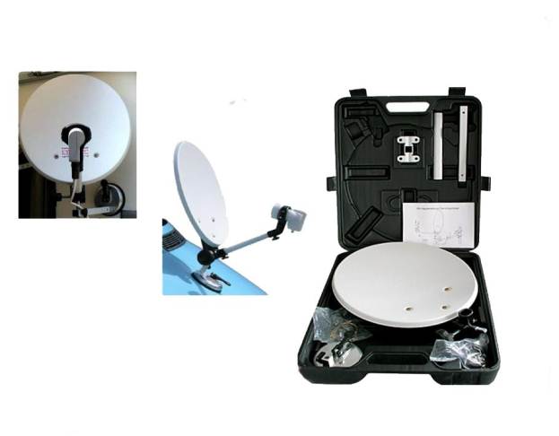

Come posso fare pensavo a una parabola da valiggettta su amazon 50 euro solo in campeggio le antenne autamatiche costano molto secondo voi cosa mi consigliate?

qualcuno di voi conosce quelle parabole in valiggetta tipo su amazon vendono 40 50 euro la valigetta con
la parabola e fino da mettere fuori al camper ,
Secondo voi se compro una antenna da tv e la metto su un palo fuori al camper con il filo che entra dentro faccio  bene? vi invio delle foto
cosa ne pensate quale è la migliore per voi?

Ciao Nico, senza aggiungere altro alla relazione di Giovanni sulle parabole (automatiche e manuali), che condivido in pieno, ti dico solamente che se preferirai la parabola da valigetta, fai dei test di puntamento preventivi.
Tradotto, una volta che ti sei procurato (e collegato come si deve) tutto il materiale (decoder, sat beeper, cavi , tv ecc), prova a fare dei puntamenti a casa tua, nonostante quello che si dica, puntare manualmente una parabola (specie se di piccolo diametro), per chi non lo ha mai fatto non è per nulla una cosa semplice.
Per cui valuta bene bene cosa fare, perché rischi di rovinarti le ferie, se sei itinerante, se sei stanziale è diverso, anche se impazzisci a puntarla, dopo per 10 giorni non ci pensi più.
Io tanti anni fa viaggiavo con una parabolina da 35cm di diametro, imparai a puntarla e devo dire che in un minuto, max 2, la puntavo, ma la rottura di kokones era che da fuori dovevo sempre tenere d'occhio la tv, per vedere la qualità del segnale, la moglie può certamente collaborare con qualche "voce", ma converrai con me che non è il massimo.......
Se possibile fissala al mezzo, sul treppiede, alla prima folata di vento "importante", te la fa ruzzolare contro qualche altro camper, meglio evitare.
Ecco il mio accrocchio, spesso riuscivo a puntarmela anche senza uscire dal camper
..... poi sono passato ad una semiautomatica.... ed oggi ho un'automatica, perché? Perchè sono pigro e non voglio più sbattermi con telecomandi, mappe o bussole, mi fermo, l'accendo, e nel tempo in cui vado in bagno a fare pipi, esco che la tv è già sintonizzata, sia che fuori piova, sia buio, tiri vento o nevichi....
