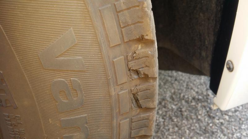

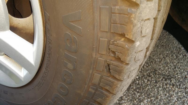

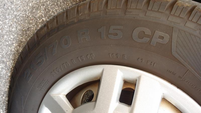

20180929_123756.jpg20180929_123828.jpg20180929_123854.jpgBuona giornata a tutti, vi comunico che ho anch'io dei problemi con una gomma anteriore Continental, vi posso dire che sono sempre stato attento a non prendere dentro marciapiedi e altre cose, dopo avere letto le precedenti recensioni mi sono convinto di non volere più avere a che fare con le Continental, le mie hanno solo 3 anni con 15000 km.

Temo che tu abbia lo stesso problema che ho avuto io 4 anni fa: di notte ci si alza in preda ad attacchi di sonnambulismo e ci si mette a guidare il camper andando contro marciapiedi e spigoli stradali assortiti.
Ecco perché laceriamo i Continental anteriori e non sappiamo di farlo.
Comunque abbi fiducia in una guarigione (quasi) spontanea, perché cambiando marca di gomme la sindrome sparisce di colpo .. a me è successo così. Con Michelin, in molti più Km, non ho più preso marciapiedi nemmeno dormendo.
