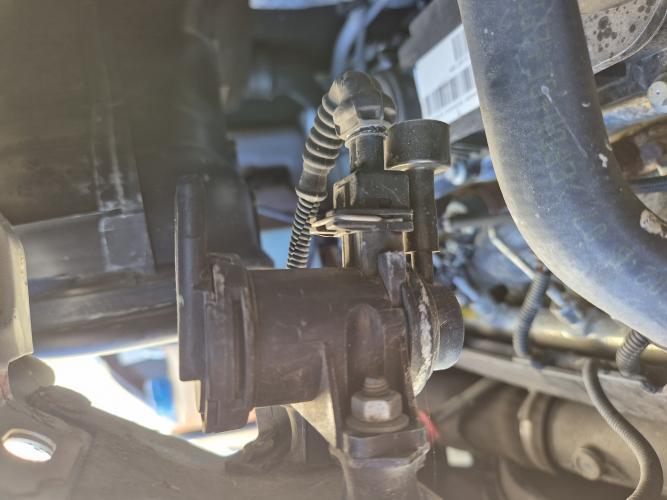

aiuto urgente, apro cofano controllo liquidi, mi accorgo di un tubicino staccato che dopo qualche ricerca credo che sia tubo che esce da valvola egr e collega il convertitore di pressione - spero di non sbagliarmi...a
Allego foto chi può aiutarmi? Il convertitore ha due pipetta dove collegarlo, per chiarire non ho nessun problema la motore è nessun allarme come può essere?20250921_103130.jpg

Magari semplicemente qualcuno con ducato  mi manda una foto come questa?

Ciao Alberto.
Il "misterioso dispositivo" e' presente anche sul mio Ducato 3000 160 cv del 2010.
E' (dovrebbe essere) un attuatore elettropneumatico.
La sua funzione e' di chiudere (?) il corpo farfallato quando il motore e' al minimo.
Non sono un tecnico ma ho dovuto documentarmi da solo perche' i meccanici (almeno quelli che ho interpellato) non conoscono questo dispositivo.surprise
Una delle pipette e' collegata con un tubicino al depressore del servofreno.
L' altra e' collegata, sempre con un tubicino, all' egr.
I tubicini tendono a screpolarsi sugli attacchi.
L' effetto e' irregolarita' al minimo.
Quello che e' capitato a me.
Se la lunghezza e' sufficiente, basta tagliare l' estremita' screpolata dei tubicini e ri-innestare.
Altrimenti sostituzione dei tubicini: esiste il ricambio originale.
Rispettare  ovviamente la posizione dei tubi sulle pipette.

Grazie per la conferma dopo molti sbattimenti su google sono arrivato alle tue conclusioni  il tubo staccato arriva dall'egr.  Quello che va la servofreno si è perso direttamente...ma quello che non capisco è che non ho alcuna allarme né nessun problema al motore.sai indicarmi un link per acquisto manicotti?

anzi da vecchie discussioni ho capito che questi tubi vengono scollegati appositamente per non avere noie con gli allarmi egr....praticamente è un anno che ho il camper viaggiato circa 4000 km  e nessun allarme o problema al motore...mi sa che lascio tutto cosi... avranno fatto la modifica i proprietaari precedenti

Nel mio caso il problema della irregolarita' al minimo e' iniziato nel tempo con l' aumento del chilometraggio.
I meccanici interpellati mi hanno dato le piu' fantasiose spiegazioni che comunque prevedevano importanti interventi sul motore.
Poi un partecipante al forum, che ancora ringrazio, ha scritto dei famosi tubicini.
Se li hanno messi, significa che a qualcosa servono.
Anche nel mio caso, nessuna segnalazione ma solo irregolarita' al minimo.
I tubicini sono un ricambio originale Fiat e quindi li trovi in concessionaria.
Li ho pagati, se non ricordo male, una trentina di euro.

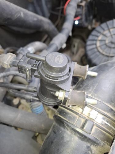

Salve a tutti, avrei bisogno di identificare quale ugello si collega alla pompa e quale alla valvola egr, perche ho staccato i tubicini e non vorrei invertirli. Grazie

Ciao, guardando da davanti, quello di destra va all'EGR quello di sinistra al servofreno. Se smonti la valvola ci sono le frecce. Non comprare il ricambio originale che dopo un anno sarà rotto di nuovo. Basta un metro di tubo per carburante retinato diametro interno 5 mm.

Grazie, vorrei anche chiederti se la tua valvola fa rumore, specialmente ai bassi regimi o in decelerazione. La mia lè spesso rumorosa, con intensità variabile in base ai giri del motore.

Nella parte inferiore della valvola c'è una spugnetta, che fa da filtro, da dove entra l'aria per far chiudere l'EGR. (in pratica la potremmo chiamare valvola a 3 vie) Se mettendo il dito e chiudendo quel foro, 1,5 cm di diametro, il rumore smette vuol dire che è rotta e la depressione del servofreno entra da lì perchè chiude male. Non è un componente critico, stacchi il vecchio attacchi il nuovo. Io ho il 3000 e lo ha fatto anche a me.
valv%20depr.jpegGrazie. Sinceramente non c'è un foro così grande. C'è un terzo ugello, sul lato inferiore, opposto ai due ugelli vac e out, che resta libero, senza alcun tubicino, che ho provato anche a tappare col dito, ma il rumore è lo stesso.
