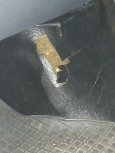

Ecco una foto del problema. Cosa posso fare?
In pratica è il copriruota, lato anteriore destro, ma è il suo rivestimnento che si è rotto.

quello fa parte della tappezzeria interna della cabina, dovresti cambiarla tutta.
a questo punto ti consiglio di interpellare un bravo tappezziere e farti ricoprire tutto con una moquette a tua scelta, o magari esiste già. Almeno, per i camion ci sono

E' un rivestimento messo sopra la lamiera per isolare dal rumore e dal caldo/freddo. La parte superiore gommata di finitura è vecchia e si è screpolata.
Bisogna vedere se è un pezzo unico per tutta la cabina o è in parti.
Potrebbe anche non trovarsi piu se il mezzo ha un po di anni, ma come hanno detto si puo ricoprire.
Forse, volendo si potrebbe anche riuscire a ricoprire la parte con dello sky o vinilpelle (che è elastico e si puo sagomare su forme anche curve, incollandolo sopra con del Bostik superchiaro.
