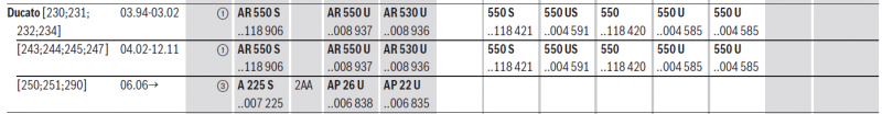

credo ti convenga scaricare l'App di Bosch e da lì verificare iserendo i parametri del 244 cosa ti restituisce.
Se non ricordo male questo è ciò che Bosch consiglia.

Da catalogo BOSCH, quindi si conferma 550 (AR 550 U) lato guida e 530 (AR 530 U) lato passeggero
Si conferma anche il SET di due spazzole AR 550 S  (550 + 530) indicato precedentemente da Laikone che è sempre preparatissimo wink
PS: la sigla AR sta per Aerotwin Retrofit cioè con l attacco di tipo vecchio "a uncino" come appunto usato sul X244
