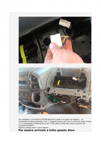

Ciao, questa mattina ho smontato un po di roba e ho trovato questo. Penso di essere fortunato e avere tutto già cablato, ma vorrei avere conferma da voi.
Connettore vicino fusibili sotto lo sterzo:
altra estremità del connettore:
connettore che ho trovato scollegato vicino il porta fusibili, qualcuno sa dirmi cos'è e dove va se necessario?

Ma è possibile con non ci sia il connettore D160A tra le varie connessioni sotto il porta oggetti lato passeggero?
AlfredoM
AlfredoM
05/08/2010 45
Inserito il 12/10/2019 alle: 19:04:00
In risposta al messaggio di Giulio04061986e del 12/10/2019 alle 16:25:33
Si sei fortunato è già cablato, il d160 è quello delle immagini sotto. Per quanto riguarda l'interruttore freno io l'ho comprato da un negozio ricambi elettrici auto.
Saluti
Giulio04061986e
Giulio04061986e
09/07/2019 173
Inserito il 12/10/2019 alle: 21:39:24
Ma come faccio a capire qual'è il connettore D160? io non ho trovato nessun connettore dove all'altro capo c'è solo un ponte

Se guardi qualche pagina indietro, troverai delle foto che avevo messo di quel connettore e come avevo fatto il ponte.

Trovato! Era bello nasco e incastrato in fondo perché ci sono un sacco di fili cablati. E ora? Da me i pin da ponticellare sono già occupati. Volete dirmi che sono così fortunato che basta cablare leva e pedale?
Devi comunque ponticellare il pin 1 e il 6 e collegare il filo giallo della leva, questo perché il pin 1 filo azzurro è il segnale
del pedale freno ed il pin 6 (azzurro bianco) è il positivo sottochiave che arriva dal fusibile 27. Se fai cosi eviti di ponticellare i pin 3 e 4 del pedale del freno. Vedi pag. 17 del forum post di Fargo73, oppure pag 2 post di ciakimon76 il secondo dall'alto.

Se guardi la foto del mio connettore, I pin sono già occupati.

Fa niente, devo fare il ponticello lo stesso, come ti è stato appena spiegato.

Forse ho capito. La foto che ho postato e quella del connettore femmina, io devo guardare sul maschio giusto?
Non importa da che parte guardi il connetore devi collegare insieme i fili che ho descritto prima, con un rubacorrente o saldandoli.
