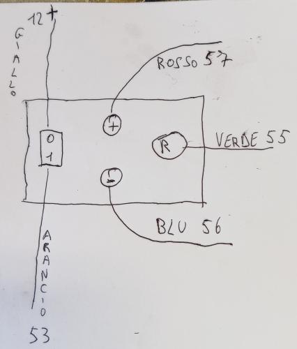

IMG_20251002_130212.jpgadesso il Cruise control lo vuole anche un mio amico,visto che le leve alfa 147 e simili si trovano a fatica o prezzi esagerati,si può fare uno scatolotto con interruttore e 3 pulsanti,mi viene solo il dubbio il cavo giallo 12+ se và collegato allo zero interruttore, allego foto
