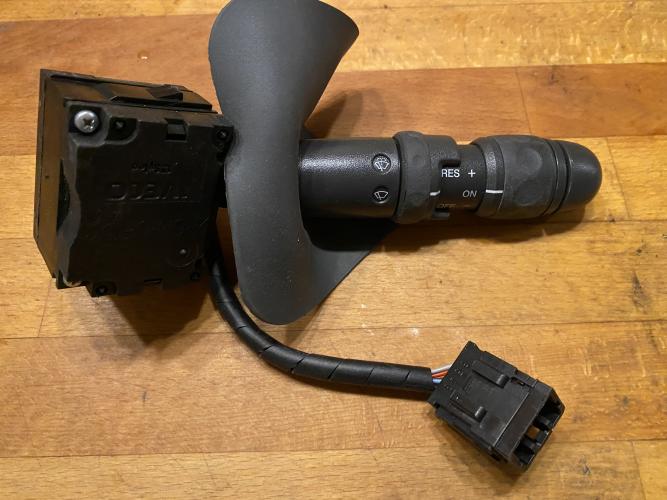

Sembra che, buona parte dei mezzi Iveco Daily 35 siano predisposti, indipendentemente dal fatto di averlo già montato di serie, per la funzione Cruise Control ( anche definita Tempomat).
Pare che quei mezzi che non dispongono, di default, della funzione specifica sulla leva di dx del devioluci, sia sufficiente sostituire la leva dx del devioluci con quella predisposta della funzione (di cui, se riesco, allego la foto) per usufruire del Cruise Control.

Al momento, la leva di dx non ha questa funzione ma, per mia fortuna, dispongo di un ricambio originale IVECO della leva con la funzione Tempomat (mod POM-GF-5).
Sebbene la sostituzione della leva pare sia, di per se, un'operazione apparentemente molto semplice (praticamente plug and play), prima di procedere, vorrei escludere le principali difficoltà, che sono:

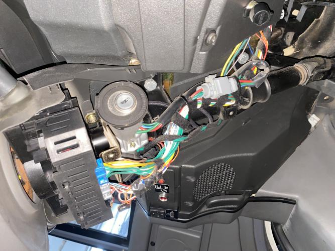

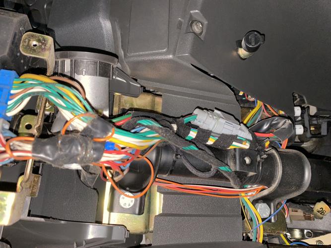

  • L'identificazione della presa/switch preesistente trai i cavi avvolti intorno al piantone
Per cui chiedo gentilmente, a chi è esperto, chiarimenti su questi 2 quesiti:
  1. Si può risalire, dal numero identificativo della centralina, ad una verifica preventiva sua predisposizione al cruise control?
  2. Prima di fare caxxte, sapreste darmi maggiori indicazioni su come identificare la presa sul piantone a cui collegare la spina della leva? (Se riesco, allego foto del mio piantone da cui io, però, non riesco a vederla...)

Posso solo dirti che, solitamente i connettori sono diversificati, in modo che durante l'assemblaggio non si possa sbagliare a connetterli, quindi se il tuo veicolo è predisposto come credi, dovresti trovare lo spinotto (solitamente femmina) identico a quello della leva (solitamente maschio) e in molti casi anche i colori sono differenti.
quindi se non hai il connettore corrispondente, molto probabilmente il tuo veicolo non è predisposto per tale funzione

smonta la leva che hai sul piantone.
cerca dove e' inserito lo spinotto. controlla se e' uguale e inserisci quello nuovo.
il cablaggio sulla leva e' molto corto e non ce' nessun spinotto che arriva. ma quello che hai montato dove e' collegato?
i due spinotti in arrivo (azzurro e grigio ) hanno molti cavi,
prova. se arrivano tanti cavi quanti quelli sullo spinotto probabilmente funziona.

Domenica, quando rientro, controllo bene. Considera, peró, che l’attuale leva  di dx del devio non ha la funzione Cruise… quindi potrebbe non avere alcuno spinotto (non l’ho ancora smontata e non ho potuto verificare).
Da quanto avevo capito leggendo vecchi post, mi sembrava che dovesse esserci uno spinotto libero (secondo alcuni di colore bianco) tra i cavi avvolti intorno al piantone dello sterzo. Ma magari ho mal inteso.

È più facile che venga connesso dove si connette l'attuale devio , e cioè quella scatola.nera dove c'è quel.connettore blu
